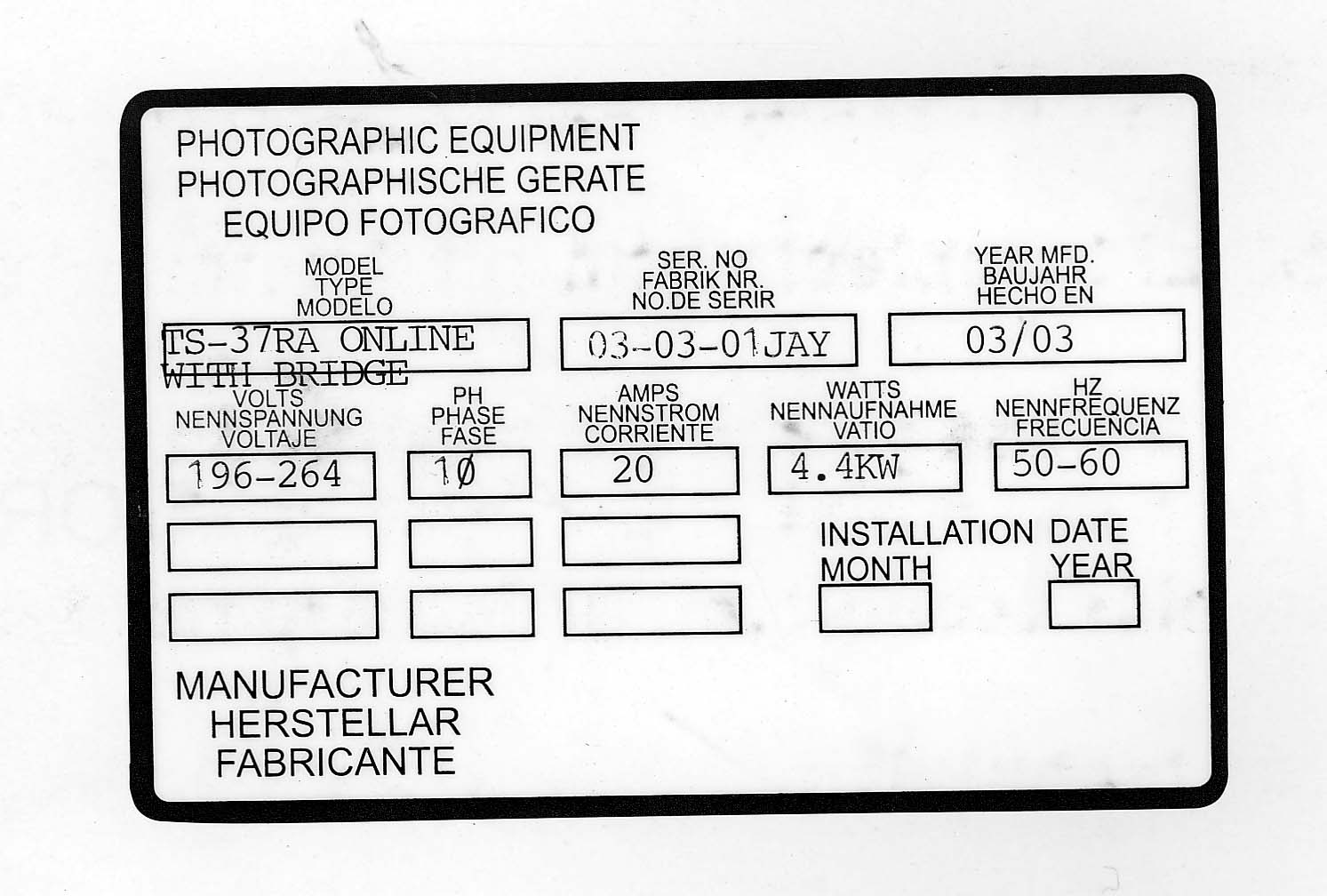

Есть мануал только на англисском...
на русском нет нигде? в гуглил но :(
хотел узнать на сколько градусов надо ставить
    383.1 КБ · Просм.: 784
    160.5 КБ · Просм.: 484
