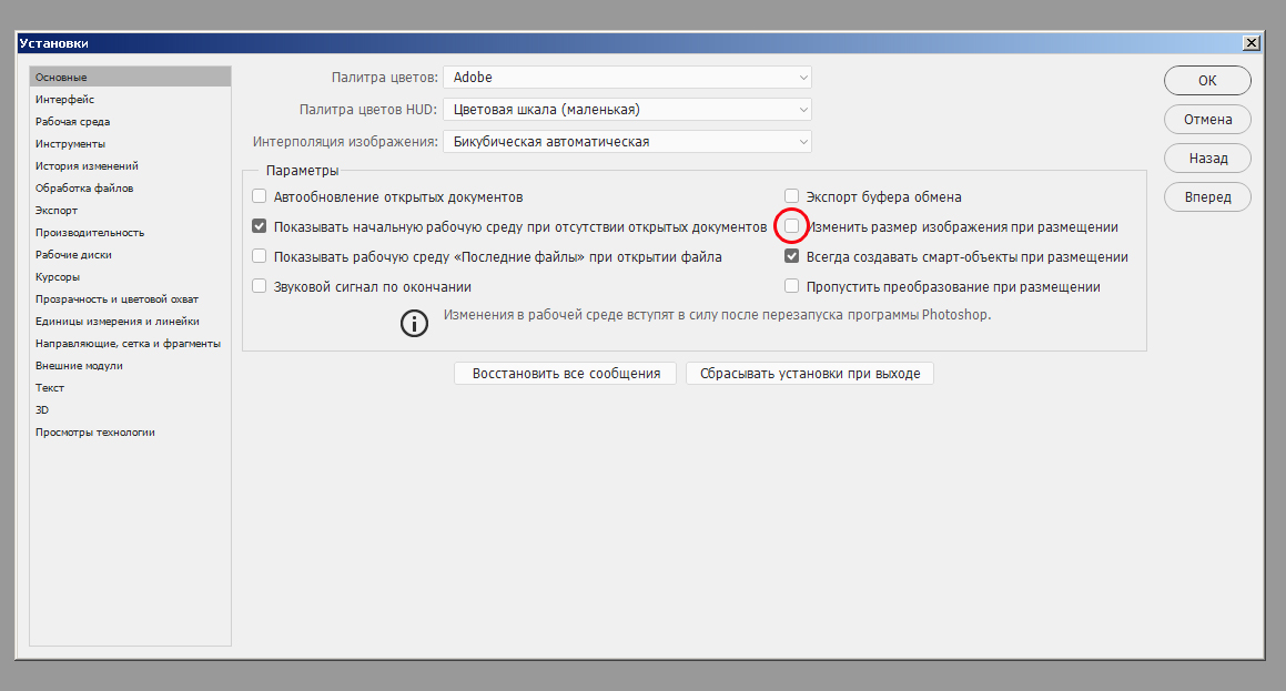

Здравствуйте - проблема собственно такая. При перетаскивании картинки из ACDSEE в созданный документ в фотошопе она помещается не в реальном размере а растянутая на весь документ, причем если картинку переместить просто в окно фотошопа (как открыть новый документ), а потом уже из него в созданный - размер получается такой как надо. Искал в настройках, ничего не меняется....

У меня тесть занимается видеомонтажом, у него мощный комп с уймой памяти на котором стояла 32-разрядная WinXP. Вот он меня постоянно донимал, как заставить эту древнюю ось использовать всю память. Форумы какие читал. Верил, что это возможно. Как-то я у него спросил – зачем это всё нужно? Оказалось в win-7-64 у него команда place в редакторе не показывала эскизы файлов. По какой-то причине в проводнике стояла галка "не показывать эскизы". И вот из-за такой мелочи столько ограничений на много месяцев. Иногда, критический взгляд со стороны помогает решить проблему.
Шоп не обязан работать с ACDSee. Попробуйте бридж, может там будет всё нормально.
