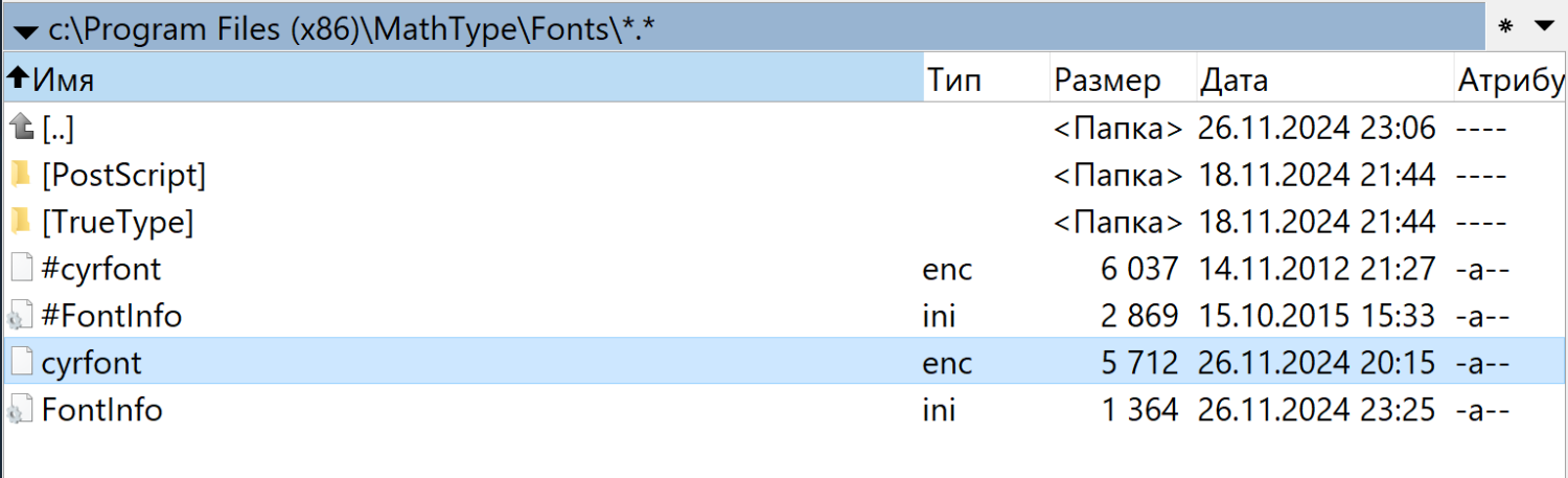

Для формул, которые набраны кириллицей нужно использовать шрифт Commissioner Flair. Добавил файл Cyrfont

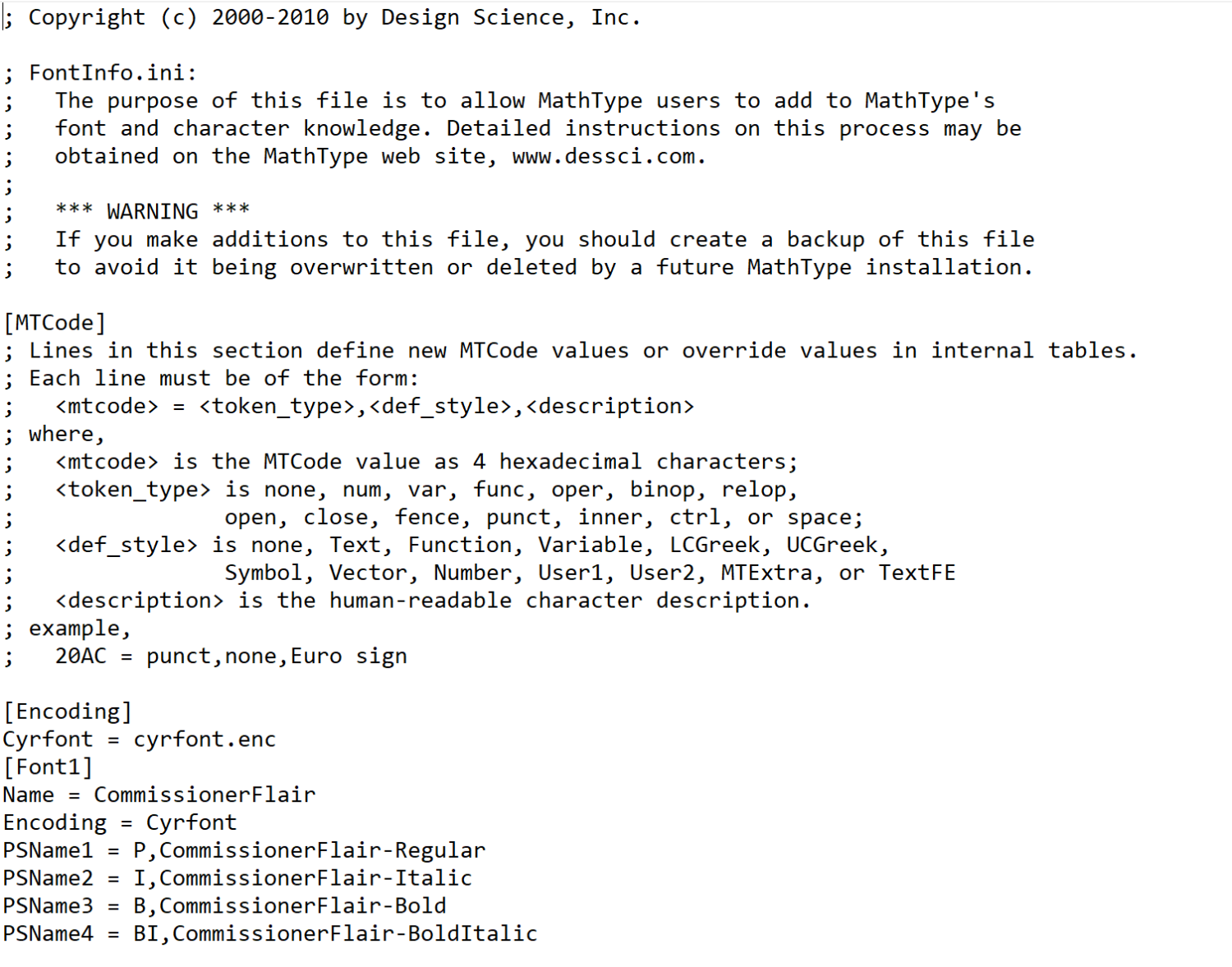

Пописал изменения в Fontinfo.ini
; Copyright (c) 2000-2010 by Design Science, Inc.
; FontInfo.ini:
;   The purpose of this file is to allow MathType users to add to MathType's
;   font and character knowledge. Detailed instructions on this process may be
;   obtained on the MathType web site, www.dessci.com.
;   *** WARNING ***
;   If you make additions to this file, you should create a backup of this file
;   to avoid it being overwritten or deleted by a future MathType installation.
[MTCode]
; Lines in this section define new MTCode values or override values in internal tables.
; Each line must be of the form:
;   <mtcode> = <token_type>,<def_style>,<description>
; where,
;   <mtcode> is the MTCode value as 4 hexadecimal characters;
;   <token_type> is none, num, var, func, oper, binop, relop,
;                open, close, fence, punct, inner, ctrl, or space;
;   <def_style> is none, Text, Function, Variable, LCGreek, UCGreek,
;                Symbol, Vector, Number, User1, User2, MTExtra, or TextFE
;   <description> is the human-readable character description.
; example,
;   20AC = punct,none,Euro sign
[Encoding]
Cyrfont = cyrfont.enc
[Font1]
Name = CommissionerFlair
Encoding = Cyrfont
PSName1 = P,CommissionerFlair-Regular
PSName2 = I,CommissionerFlair-Italic
PSName3 = B,CommissionerFlair-Bold
PSName4 = BI,CommissionerFlair-BoldItalic

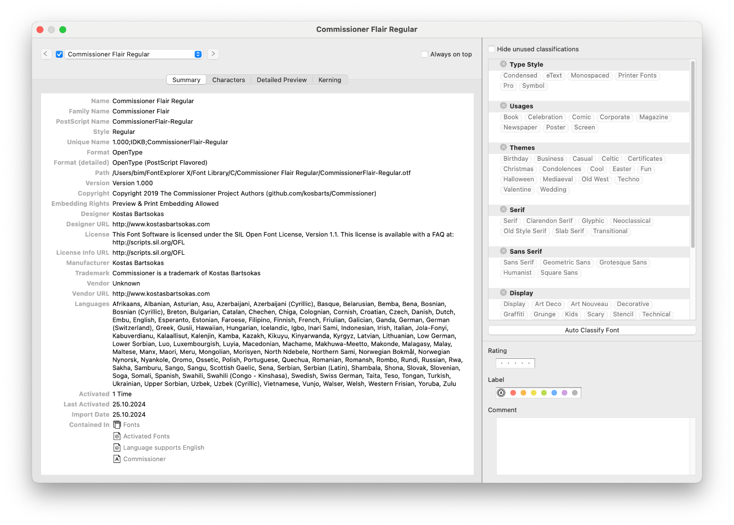

PostScript Name написано верно

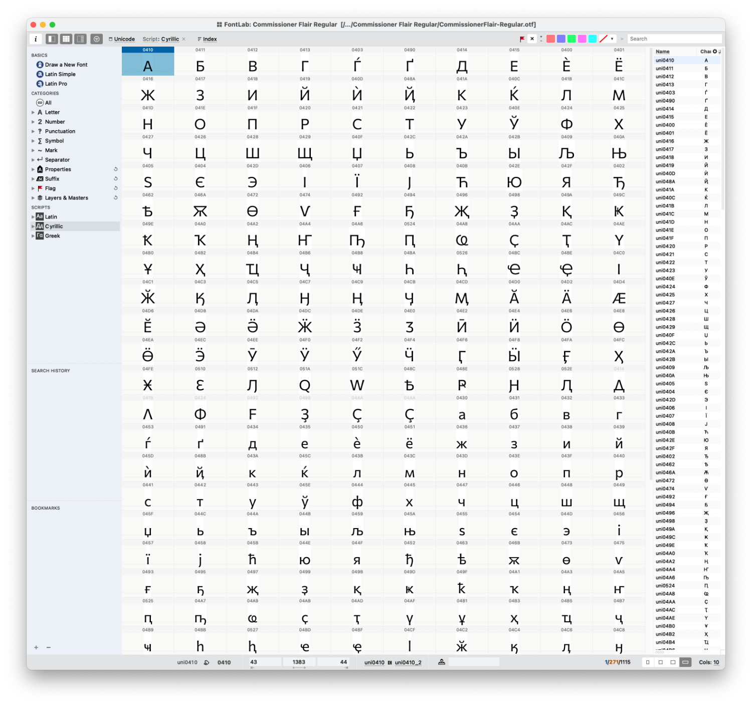

Кодировка кириллических символов совпадает с кодировкой, прописанной в cyrfont.enc

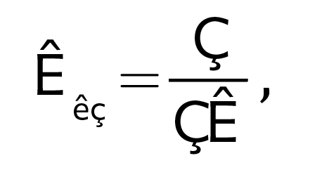

Однако вместо кириллицы в формулах "кракозябры"

Маттайп 6.хх не поддерживает юникод. Нужен обычный ps-шрифт type1, чтобы формулы выводились корректно. Где-то в разделе форума о Маттайп об этом написано, сейчас сразу не найду.
