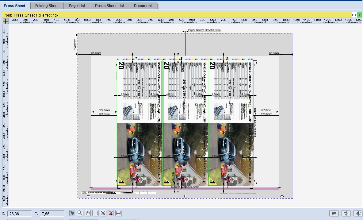

Есть схема F4-01-ui-2x1 ,формат бумаги 64х90 и в ней входят 16 полос обычно
Если после того приложить F8-07-li-2x2 (PressSheet2)
в F4-01-ui-2x1 уже можно собрать меньше размножении(PressSheet1)
При брошюры 20 полос и пользования обе схемы получилось такое, не понятно зачем

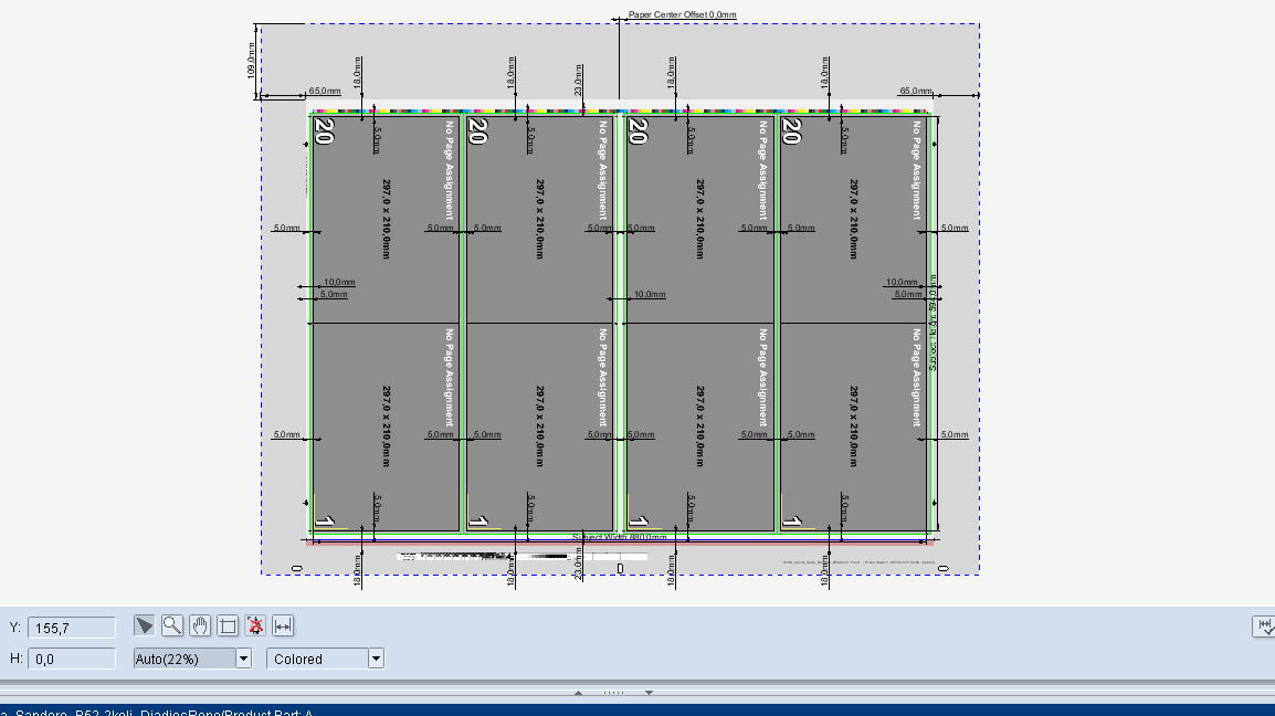

а как иначе сигна заполнит? если, как вы хотите, на первом пресшите 4 4-х страничных схемы (16 стр) схемы, а на втором вы ставите 8-страничную, то ему просто нечем её "заполнять". вот сигна и убирает одну 4-х страничную с первого листа, чтобы всё "легло".
а вот десятка ведет себя иначе: просто рисует на второй схеме красные кресты (там где не хватает страниц). видимо "интеллекта" добавили

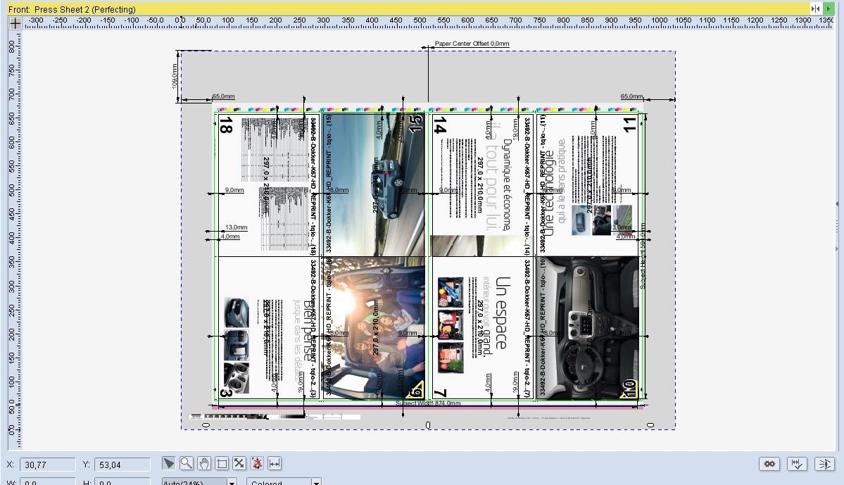

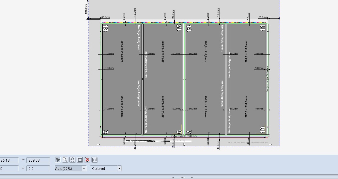

В Signa 10 все выходило вот так:
PressSheet01
PressSheet02
В первом пресшите 4 раза по 4 странички, так в чем разница какую схему изпользовать если место хватает
