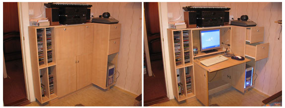

Надоело клацать мышкой, захотелось размяться и взять в руки дрель и пилу, заоодно напомнив себе и коллегам, что дизайн не есть ислючительно полиграфия.
Задача ставилась такая:
Давно не могу подобрать компьютерный стол, который не занимал бы в "нерабочем состоянии" полкомнаты. Конторы "папы Карло" выпускают либо монстров, либо такие "компакты", с которыми быстро станешь слепым и горбатым. Решил сам "поразмышлять на эту тему".
Результат размышлений собрал, наконец-то, опробовал в работе, публикую. Глубина - 26 см. Под 19" монитор.Сверху ещё и MIDI-студия уместилась. Работать - удобно, не вру.Жена и дочь подтвердили. Мне кажется, что и вид - ничего. Как вам, коллеги?

Мышку левее, синтезатор на первый план. Композиция немного хромает, в общем - нормально... :)))

(Растерянно): Ой, я тут на радостях про композицию и не вспомнил...щёлкнул, как всё валялось.

Если под столешницей есть какаято другая подставка, кроме дверц то хороше
Ответ: Меняем "мышь" на молоток.
Нет необходимости, баланс получился хороший, стойка системного блока прекрасно принимает нагрузку от столешницы.
Да я про то, что нагрузки на петли дверей IMHO велики и их со временем вырвет, да сами дверцы когданибудь ктонибудь выбъет в процессе работы.
Если решение этих проблем предусморено (а по фоткам этого не видно;)) то все класс

Ага, понял! Под правой дверью предусмотрен маленький упор от стойки сис. блока, на который она попадает открымшись, он частично разгружает петли. Левая висит, но я - правша, нагрузка на левую дверцу поэт.- намного меньше. Ещё работают ограничители 90* на петлях самой крышки секретера и ограничители-ползунки (их на фото видно). Должно, вроде бы хватить...года через 2 будет видно. :)

А ноги нормально вытягиваются?
И сканер наверное не очень часто в ходу, да?
Т.е. вовнутрь дверцы не подобъеш? ИМХО это самое опасное - ктото подошнл и случайно дверку вовнуть ногой забуцал;)
Я, кстати, сам эти выдвижные полочки с клавиатурой терпеть немогу

Да, посканировать - приходится вставать, недостаток конечно. (А может - достоинство, чтобы зад совсем к стулу не приклеился :).) А ноги - нормально, в шкафу, на полке. Там от пола - 10 см, удобная ступенька.
