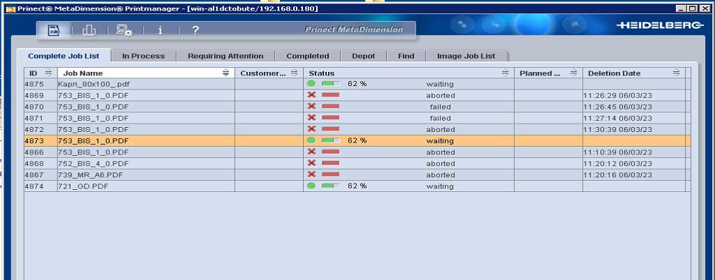

Всем привет!
При риповке в горячую папку процесс останавливается на 62% независимо от файла, все лишние файлы удалены, SPOOL директории чистые.. на дисках куча места, в чём может быть проблема? Сталкивался кто нибудь?

Только этот файл останавливается, или любой?
Статус виртуального принтера ready?
Один из файлов косячный и подвешивает РИП, остальные паровозом встают на 62%. Было такое несколько раз.
Если так и действительно есть некий один проблемный файл, то проблема 99% в его имени.
Но ТС говорит, что
Следовательно, подвешивать нечему. Или комп не перезагружался после очистки?
Спасибо за ответы. Ищу все хвосты... пока безрезультатно
Может, с метадименшена что-то пытается стать в очередь и именно с него надо начать очистку?
Пока соглашусь, насчет имени. Был закинут подчеркинвание_имя.... И повесило всю систему. это на селебре. на арлекине было похожее...
Как рипуются старые(не любые другие) файлы?

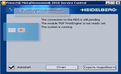

Какой рендер используется? Покажите скриншот Metadimensio Service Control. В каком статусе там APPE. Если not Ready, то отрастрировать с помощью APPE ничего не удастся, пока не почините. В таком случае можно пока использовать CPSI.
PDF Print Engine не запускается, может в этом тоже проблема? Можно его запустить как то вручную?

По путям (подставьте вашу версию в путь)
C:\Program Files (x86)\Heidelberg\MetaDimension\PDF PrintEngine\11.01.406\Preview\Bin\Config\
C:\Program Files (x86)\Heidelberg\MetaDimension\PDF PrintEngine\11.01.406\HighRes\Bin\config
C:\Program Files (x86)\Heidelberg\MetaDimension\PDF PrintEngine\11.01.406\Proof\Bin\config
ищите файл HDJDFPortal.config.xml
В каждой папке один и тот же файл. Надо каждый вариант открыть. Если в одном или двух внутри пусто (несмотря на то, что размер не нулевой), то этот файл надо заменить тем, в котором есть какая-либо информация. Менять на остановленной Мете. После замены запустить ее и радоваться жизни

Помогло! Премного благодарны! Спасибо! Сроду бы никто не догадался, уже решили с нуля всё настраивать, искать специалиста...
