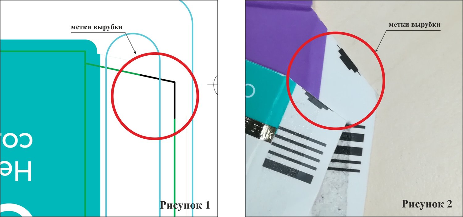

Есть ли в Signa Station в режиме Упаковка возможность автоматически выставлять метки для вырубки коробки? Сейчас мы расставляем их в ручном режиме на клапана штампа в Иллюстраторе. (См. рисунок 1). Но я видела на других коробках примеры меток как на рисунке 2. Может кто сталкивался или расставляет такие метки автоматически? Не обязательно в Signa. Подскажите пожалуйста. Заранее спасибо.

Даже на фотке видно, что промахнулись и нехило, толку от меток? ))

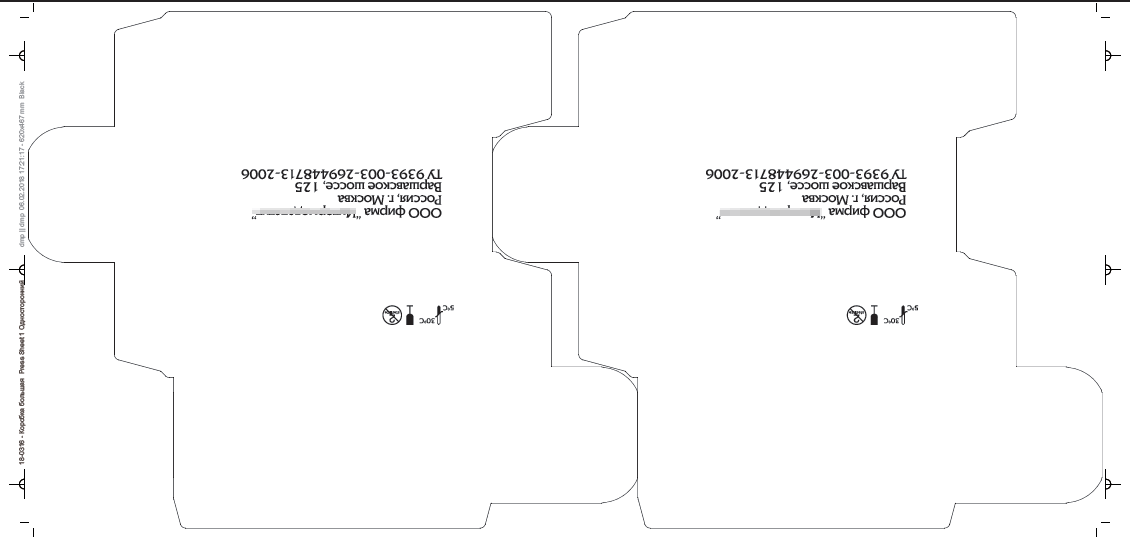

У нас есть контур штампа и есть шаблон штампа (это всё не в сигне, это всё в каком иллюстраторе), шаблон отличается от контура тем, что на нём стоят специфичные метки.
Однако, в 90% случаев рубщикам бывает достаточно обрезных меток выставленных по крайним углам штампа.
Да, добавлю, что контур и шаблон мы лепим поверх изделия в Акробате, в PDF Toolbox при помощи Assemble pages.

мы ставим только обрезные метки, на тигеле сами настраиваются, от экземпляра к экземпляру штамп скачет, так что какие то особые метки не сильно помогут
Можно ставить любые понятные метки, по договоренности с рубщиками.

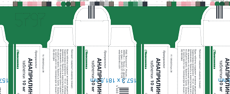

Мы делаем просто и эффективно - из Пекеджа экспортируем коробку с линией блида, и этот блид вставляем в Иллюстратор в макет. Толщину этой линии назначаем 1 мм, цвет - черный (или самый темный, какой есть в макете). После того, как вставляешь коробку в Сигну, остается половинка этой линии (0.5 мм) вокруг каждой коробки. Так вырубщик ясно понимает, попадает он куда нужно или нет. Особенно помогает на белых коробках.
На печати получается примерно так:
