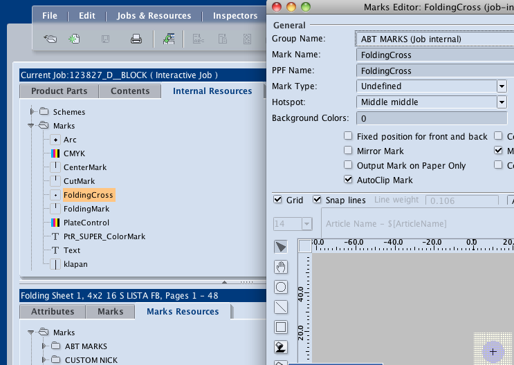

меняли тут?
    78 КБ · Просм.: 1 067

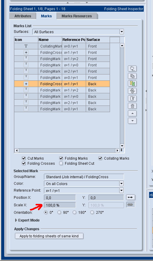

Ответ: Вопросы по сигне.
Нет, менял тут
    120.2 КБ · Просм.: 1 113

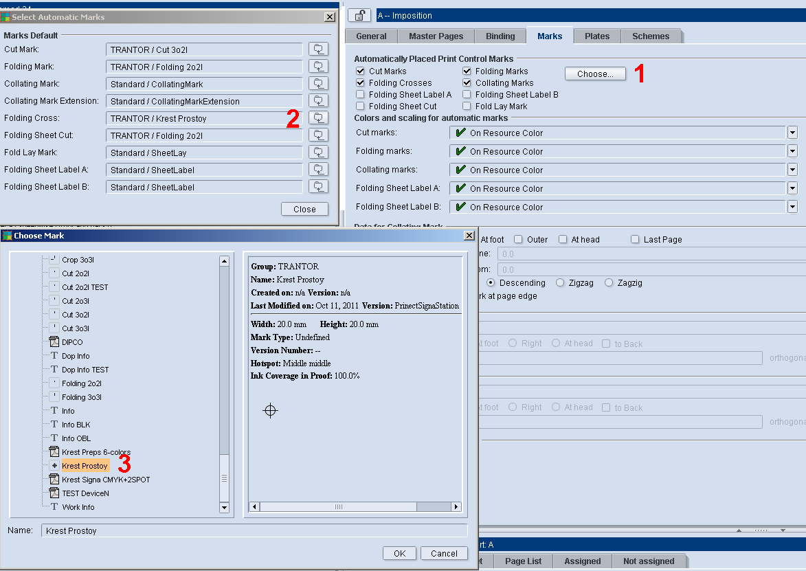

Предварительно создав необходимую метку, надо менять тут:
Действует на весь Product Part.
Ээээ, т.е. когда мне просто надо поменять размер метки придется ее редактировать в редакторе или рисовать по новой?
Нелогично както.
по-моему можно и так:
В закладке Marks жмакнуть на добавить (Choose Marks), выбрать из группы Standart нужную марку, и далее её редактировать на свое усмотрение...
В том то и дело, что все сводится к копанию в marks editor, а мне надо просто размер метки поменять и применить изменения ко всем спускам. В классике это делается двумя нажатиями, а тут все как-то неудобно.
Тут менять размеры меток нельзя. Заранее делаются нужные (один раз) и выбираются в зависимости от потребностей.
Извиняюсь, больше не повторится :-)
Ну а все таки, если вы пишите, что тут менять размер меток нельзя, то зачем вообще этот пункт меню?
