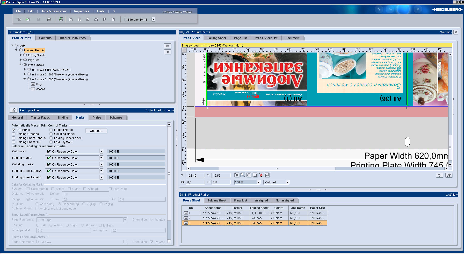

Метки реза (катмарки) в корешке
  • Автор темы Автор темы sarkash
sarkash
466
68
При "буклетировании спуска" ставятся эти метки в "корешок". От них можно избавится? Пытаюсь руками удалить, сигна говорит, что автоматические метки не удалить
Я как бы умом понимаю, что там граница страницы и эти метки туда должны ставится.

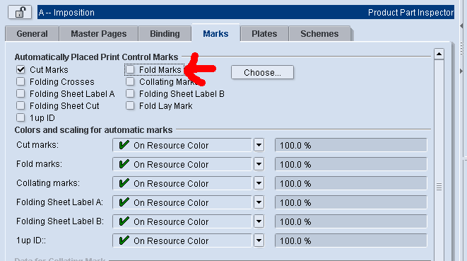

Ответ: Метки реза (катмарки) в корешке
Это не оно. Оно отключено. Там стоит именно "катмарк". Это именно катмарк.
Да, действительно катмарки там есть. Как убрать не нашел.
С другой стороны - чем они мешают? :)
Резчики негодуют.
Можно включить Folding Marks которые у нас немного разные чем метки реза. Тогда всем ясно что там сгиб, а резать нельзя.
