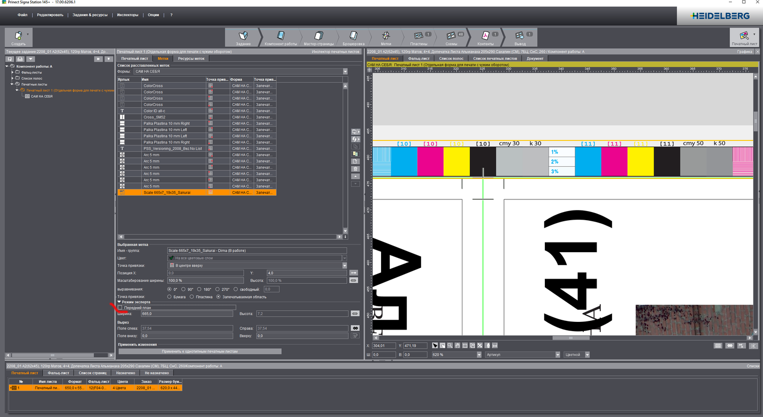

Всем, здравствуйте!

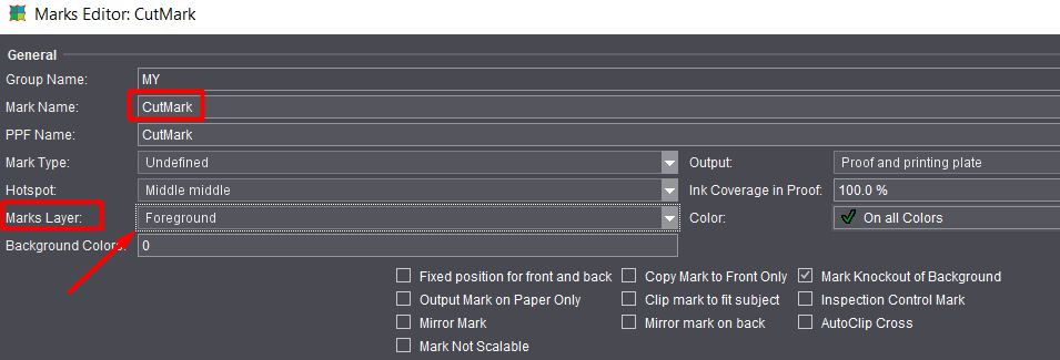

Подскажите, пожалуйста, как настроить шаблоны меток реза в Signa Station таким образом, чтобы метки реза пробивали все остальные, в том числе цветовые шкалы? Бьюсь 2 дня, в настройках шаблонов ставлю галку, что метки реза на переднем плане, цветовые шкалы на заднем. Но Signa просто игнорирует эти настройки, либо я что-то не так делаю....
Ниже скрины настроек, которые выбираю для метки реза и шкалы
Может быть кто-нибудь сталкивался и решил проблему ?

У меня настройка Marks Layer для CutMarks работает правильно во всех режимах. Отличие от ваших настроек: галка Mark Knockout of Background в метке CutMark снята. Для Colorbar Mark Layer вообще Undefined, но все работает
Надо снять галку передний план на шкале.
