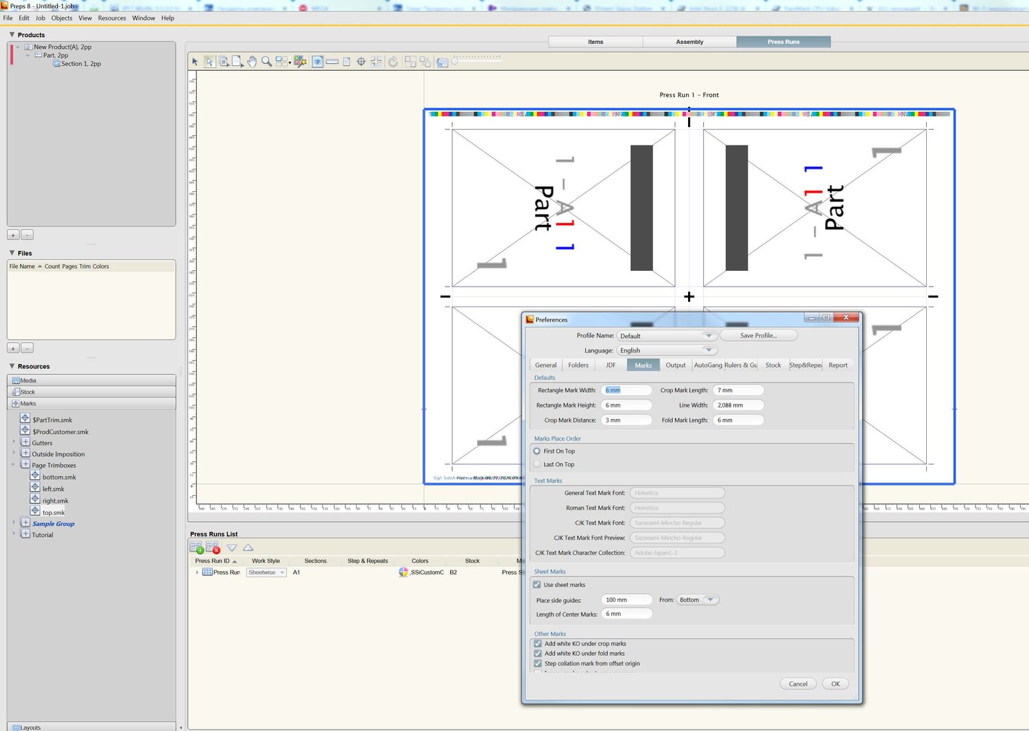

(Из опыта 5 препс) Делаете все метки которые нужны (с разными именами!) и сохраняете в отдельный марк сет. Потом просто импорт его. Куда уж автоматизированней.
Реакции: Valentin и NucVad
Элементарно, Ватсон!
Метки из группы Page trimboxes переименовать и привязать к краю бумаги.
