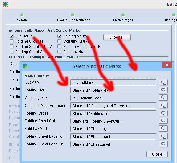

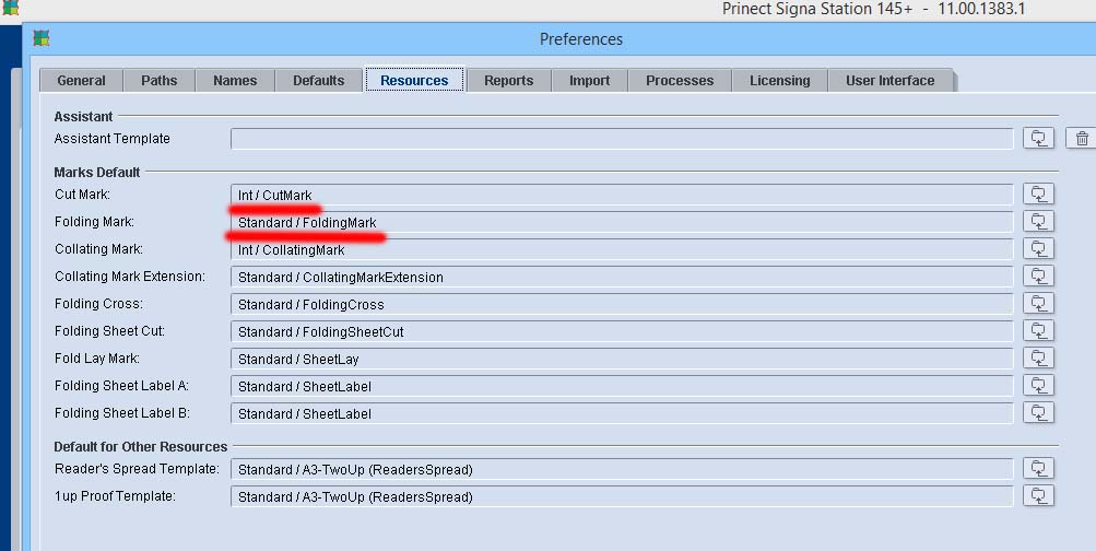

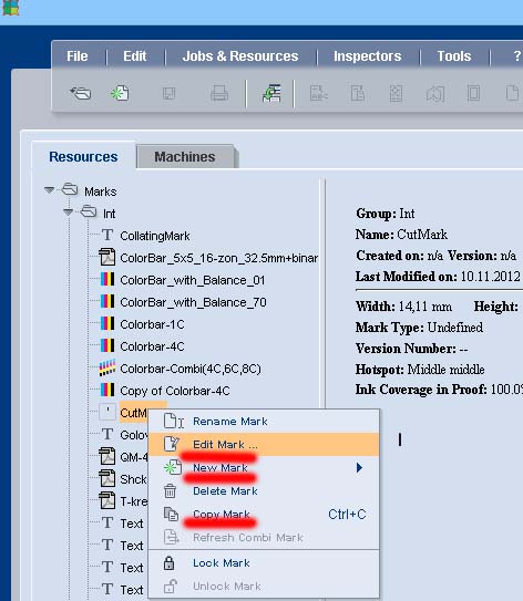

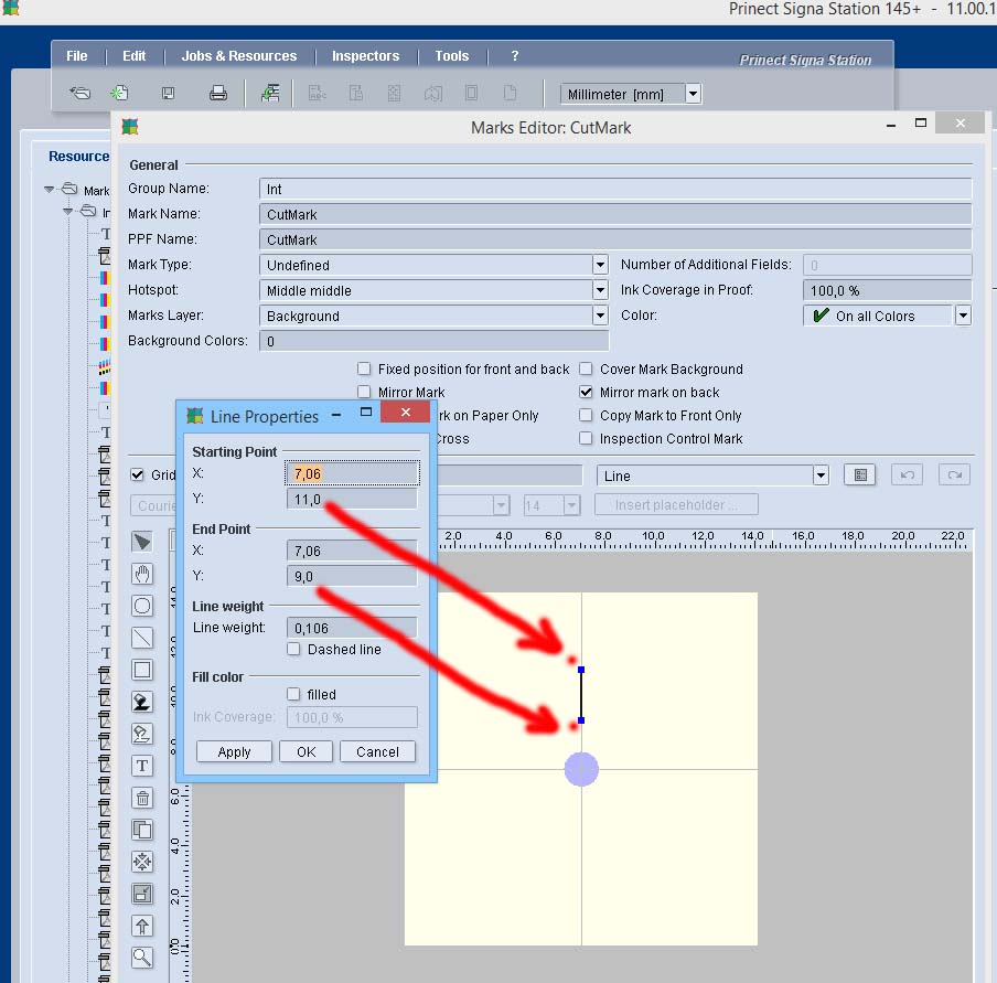

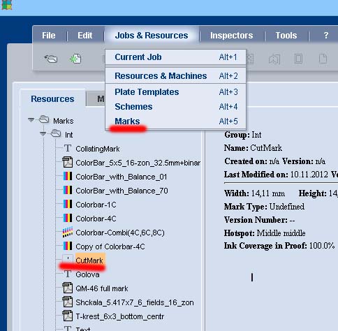

Меняются, рисуются
Cut&Folding.jpg ChooseMarks.jpg CutMark_Custom.jpg CutMark_Custom_01.jpg CutMark_Custom_02.jpg
Можно дефолтную скопировать в свой набор и там её редактировать.

С дефолтных меток лок снять вроде бы нельзя (хотя я могу ошибаться). Но за много лет работы ни разу такой нужды не возникло - главное применять их по прямому назначению.
Нашёл как привязывать к центру, и редактор меток таки удотский, не смог нормальный пунктир нарисовать. Привязка к сетке почему то не работает, шаг пунктира для линии не настраивается.
