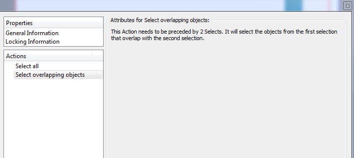

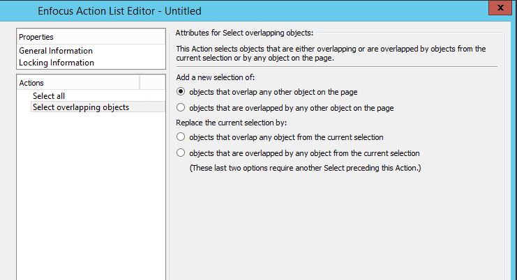

Это не кажется мне сложным. ПитСтопом наверняка можно экшен написать.
По моему даже префлайт был подобный
    29 КБ · Просм.: 385
    50.3 КБ · Просм.: 383
Так он просто перекрытия проверяет, их может быть миллион...
Это как экшн настроить. У меня был экшн, который выделял только те объекты K100, которые накладывались на любые цветные объекты.
