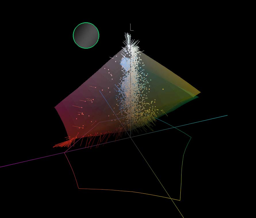

Как я вижу его? Ну что-то вроде картинки в аттаче (это только прообраз) - когда я в трехмерном виде вижу исходное изображение в виде точек и охват профайла куда я собираюсь сжать его. При этом у меня в
руках (в курсоре) инструмент вроде пальца (Smudge Tool) из Photoshop и им я сдвигаю пиксели изображения вмещая его в охват. При этом естественно вижу контролирую преобразования изображения в окне. Это что-то вроде полностью контролируемого выбора для разных локальных областей изображения и разных цветов метода преобразования.
Может я намудрил конечно, но всех ли устраивает то, что мы имеем сейчас?. И как например гуру вгоняют в охват фото тропического заката или бирюзу тихого океана. (Просто директор фирмы, где я работаю –
путешественник, и часто из поездок привозит просто уникальные снимки с разных концов планеты, которые позже идут в печать (например на календари). И мне так искренне жаль
"убивать" цвета и изображение в целом. Но охват офсета, это охват офсета. И единственное, что я могу сделать, это попытаться создать иллюзию исходного изображения у человека, который будет рассматривать конечный продукт, например плакат. По крайней мере на своем участке допечатной подготовки
