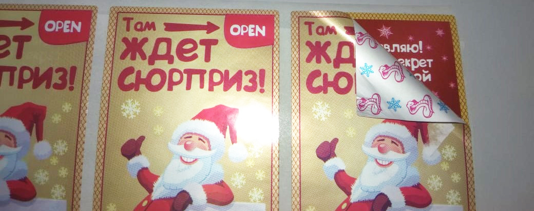

У меня есть образец такой печати.
Тут проще, на оборотной стороне пленки для ламинации напечатан повторяющийся рисунок.
Потом за один прогон напечатан низ, к нему приклеена ламинация рисунком вниз, и сверху напечатан дед мороз.
    325 КБ · Просм.: 669

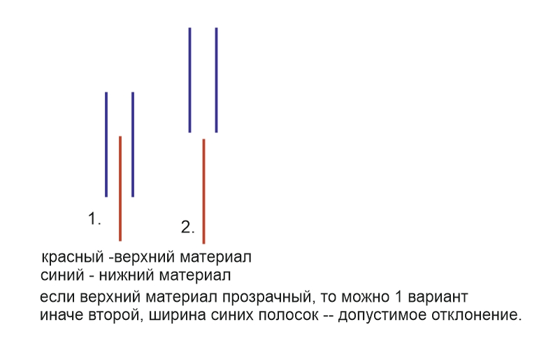

На рельсе делаешь отметку для совмещения с другим материалом.
А вот про метки интересно, что за метка?
