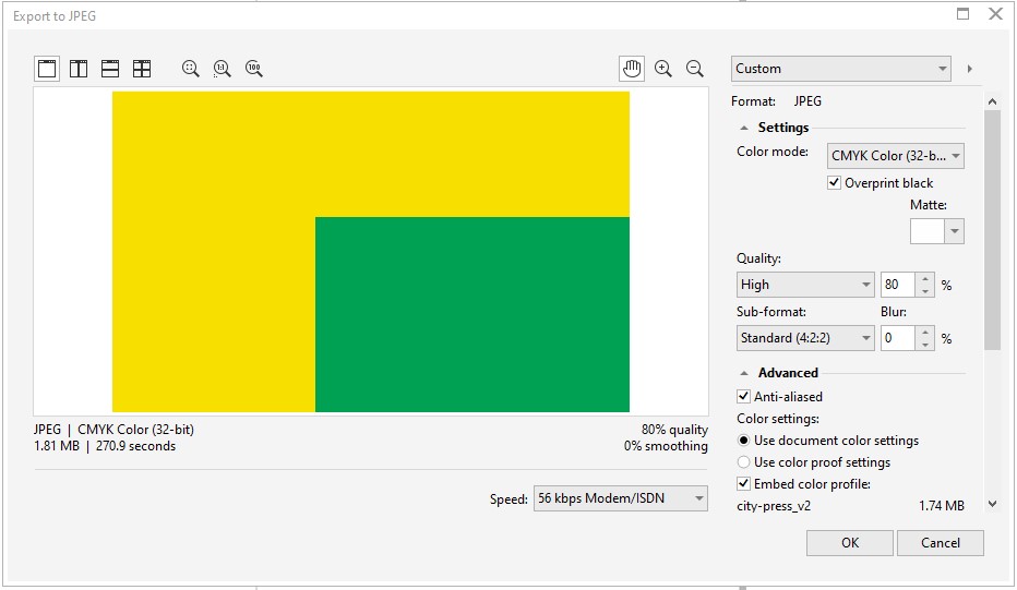

У меня Corel 2024, моделирование оверпринтов при экспорте в jpg работает если
1. Экспортировать в CMYK
2. Включить крыжик "overprint black" (оказывается не только black).
Скриншот прилагаю, зеленый прямоугольник на самом деле циан с оверпринтом.
    65 КБ · Просм.: 42
