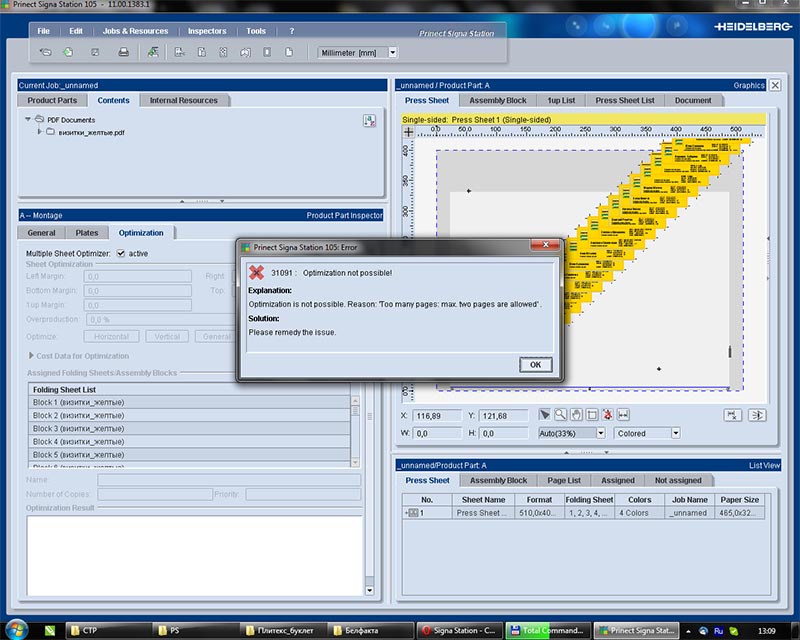

Всех приветствую.
Не могу разобраться с новой функцией Multiple Sheet Optimizer.
Ставлю галку active и выкидывает ошибку.
Может кто-то уже освоил, как ее использовать?
Ответ: Модуль Optimization
1. Набрасываются файлы с не более, чем двумя полосами внутри каждого. Типа лицо и оборот (если есть).
2. В конце имени каждого указывается тираж вида #тираж. Например "Супервизитка1 #1000.pdf", "Супервизитка2 #500.pdf" итд.
3. Нажимаем оптимизацию и оно раскидывает на листы.

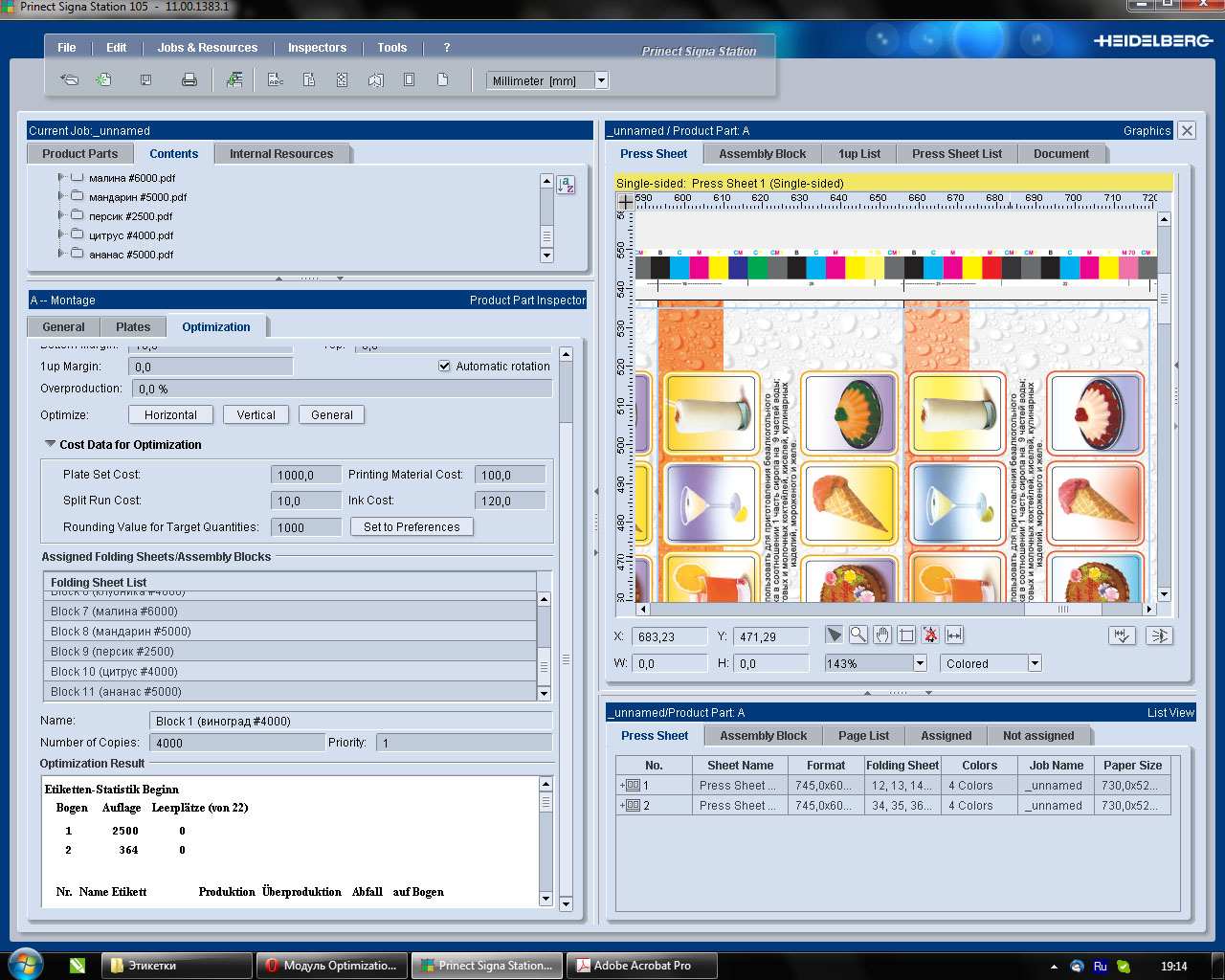

Спасибо TRANTOR
Все супер получилось. Единственный момент, почему-то не хочет учитывать Bleed (припуск на обрез). Хотя он есть и указан в самом pdf-файле.
Разобрался сам... Парметр 1up Marging: - расстояние между изделиями.
Припуски у Сигны в ней самой задаются - так всегда было.
