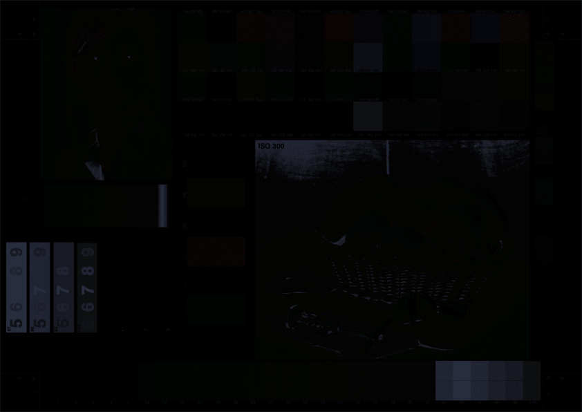

Коллеги, не знаю, обратили ли вы внимание на то, что Монако 4.7.2 может строить профайлы четвертой версии. Любопытно, что perceptual-конверсия по моначьему профайлу четвертой версии дает результаты, сильно отличающиеся от результатов конверсии по профайлу второй версии (тогда как у Гретага разницы практически нет). К сожалению, моначьи профайлы четвертой версии принтера Epson 7600+S041641 оказались на поверку хуже, чем профайлы второй версии (хотя согласно спецификации ожидалось обратное). Однако же делать окончательные выводы, опираясь лишь на собственный опыт, я не хочу. Поэтому прошу, у кого есть возможность, проверить мой результат.
В чем хуже: гробятся тоновые градации в тенях.
В аттаче файл нашего стандартного теста, покрученный по профайлам 2-й и 4-й версий, построенным с одного референса. На верхний слой -- different.

тот же эффект. И в гретаговском профильэдиторе хорошо видна разница в кривых серого.
