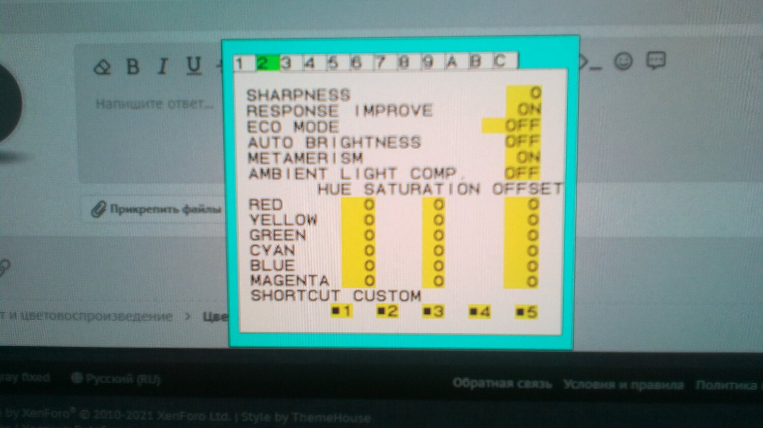

AmbiBright - датчик внешней освещенности, ambix 3™, AutoBlackLevel-автоматический контроль уровня черного, AutoBright, AutoBrightness - автоматическая регулировка яркости, AutoContrast - автоматическая регулировка контрастности, CableComp с функцией постоянного синхронного распознавания.
Все отключено.

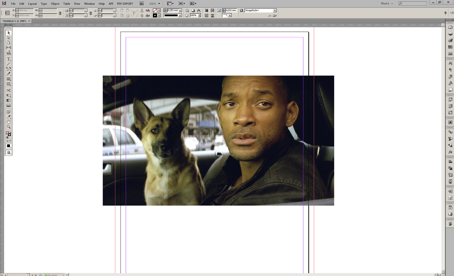

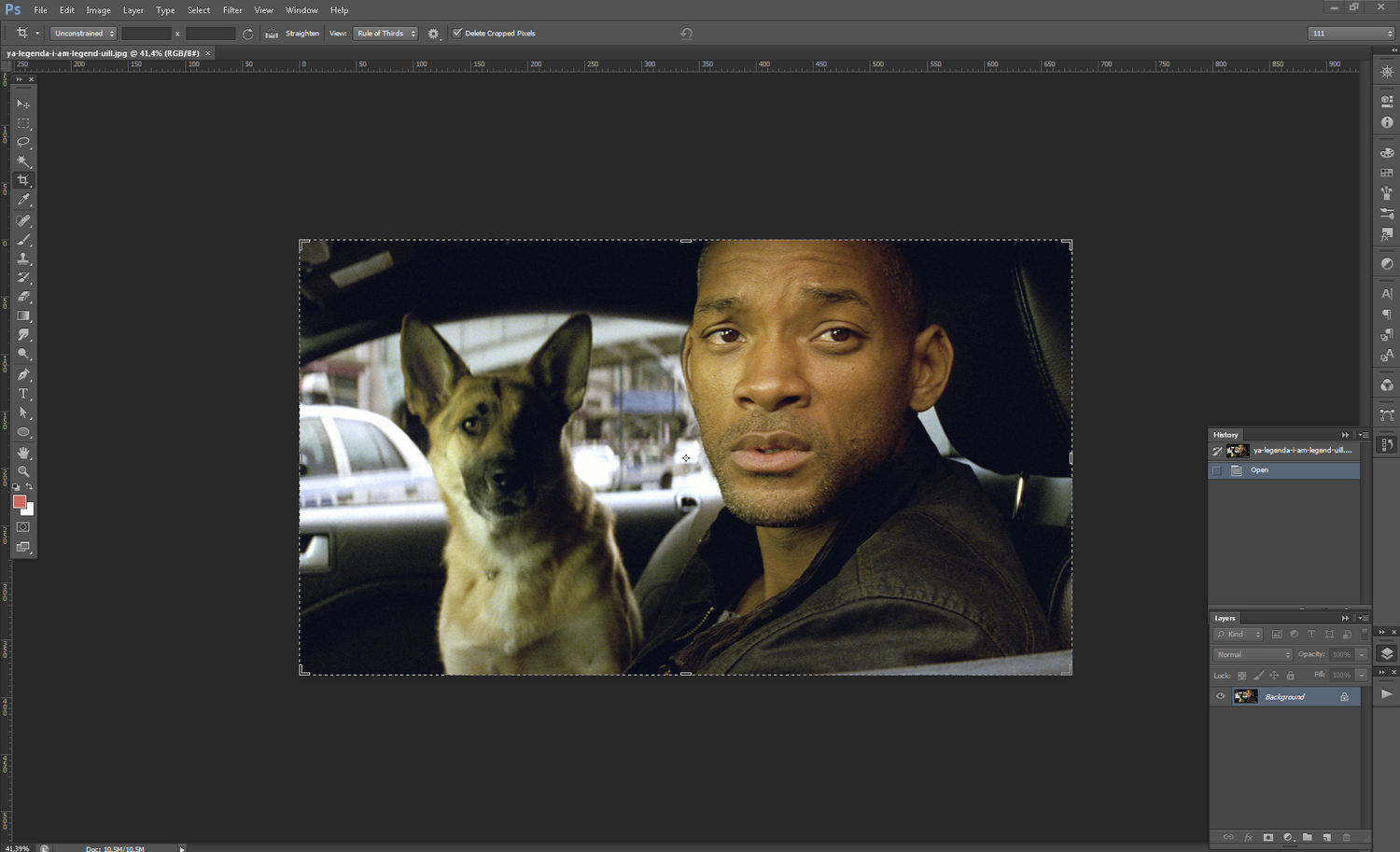

Слева направо Photoshop 2015, Illustrator 2017, Indesign 2020.

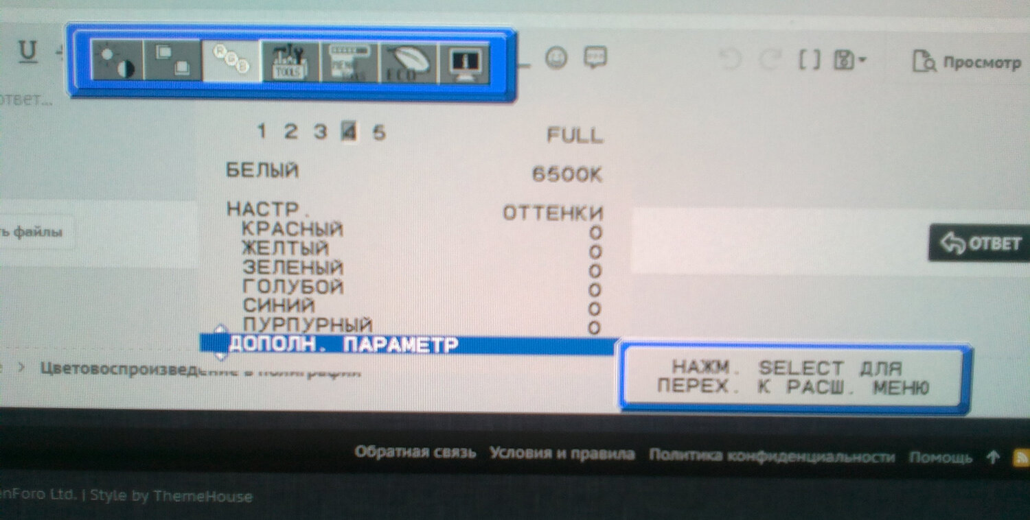

Тыркаю кнопочки на мониторе. Настройки аналогичные, только белый понизила до 6500.
Посмотрим, что дальше будет.
В SpectraView оказалась включена калибровка - похоже из-за этого монитор так и штырило по цвету. Отрубила. Фотошоп с Индизайном стали наконец показывать одинаково.
