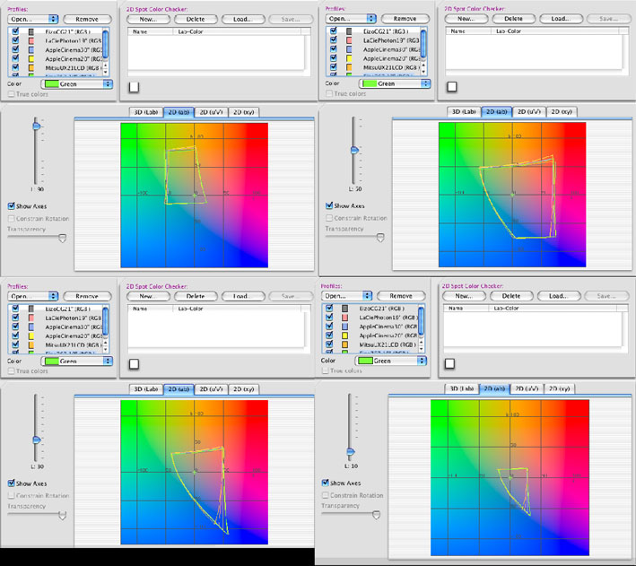

Вот охваты. Трубочный Лось 22" точно копирует охват AppleCinema (или наоборот ;)).

Ребята, не гонитесь за охватом -- это практически никогда не бывает нужным, если только не делать цветокоррекцию для WEB. С другой стороны: каким бы большим охват ни был -- адекватного голубого все равно не получим. Не охват критичен.
Критично количество тоновых градаций внутри этого охвата. Поэтому нужно в первую очередь смотреть на градиенты. Далеко не во всех LCD кристаллы могут так плавно регулировать интенсивность кардиналов, как нам требуется.

У этих всех моделей к плавности претензий нет. За исключением Eizo 767 все показали RGB 254, 253, 252 тоже и в тенях.
