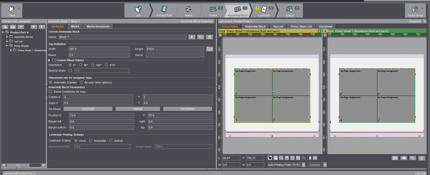

Возможно ли сделать спуск, где автоматом будет проставляться одно лицо и много оборотов?. В монтаже можно вручную пронумеровать одну сторону: задаем для Assembly block Same Content for All 1upps, потом в контекстном меню по правой клавише на монтажной области: Change Station Index
Реакции: RIKITIKI и lazyai

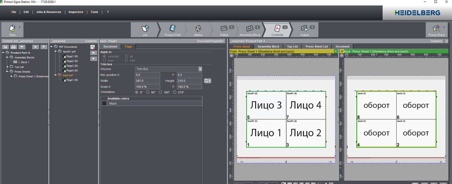

Да, я так и делал. Но у меня один файл с тремя стами разных лиц, другой с одним общим оборотом. Довольно нудное занятие вставлять 300 оборотов =) Вот я и подумал может есть такая галка, которая мне не по глазам, как та, о которой Dmelnikov184 говорит (в 2017 Сигне такого нет). Всем спасибо ':=)'

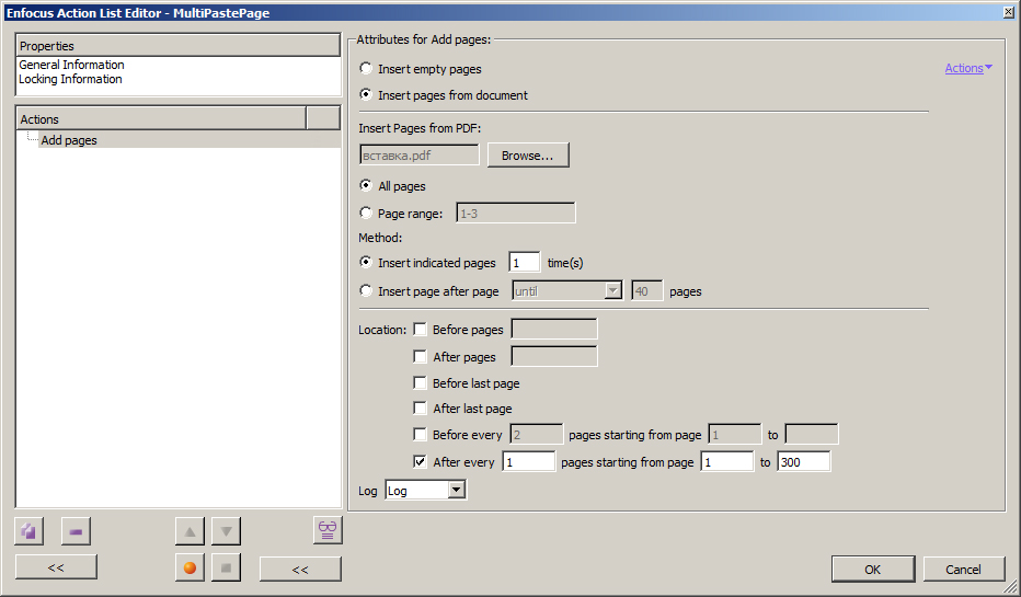

Если в сигне лениво таскать добавьте в акробате четные страницы Pitstop / MultiPastePage
Если идти по этому пути, то можно и без питстопа :)

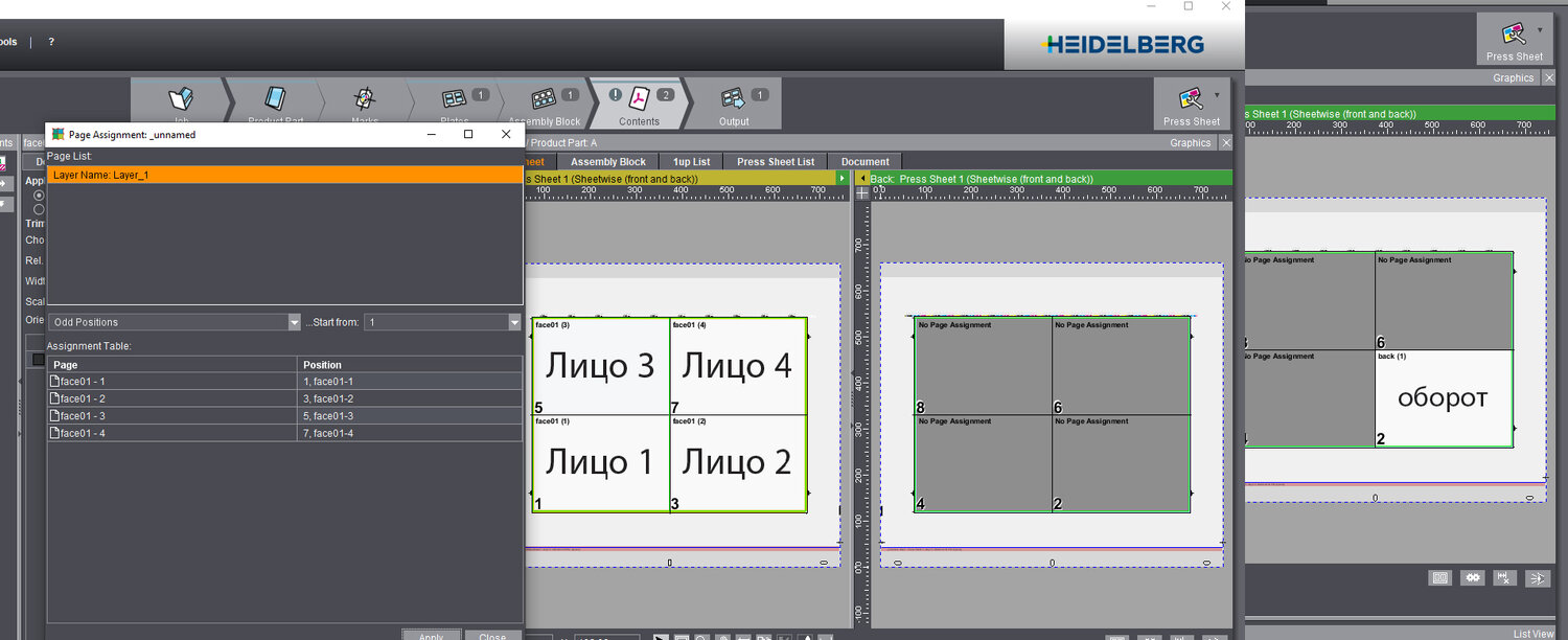

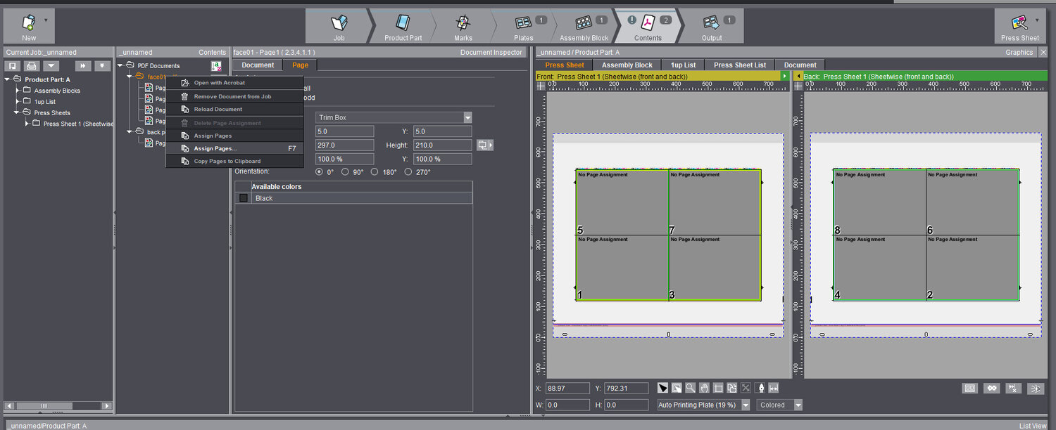

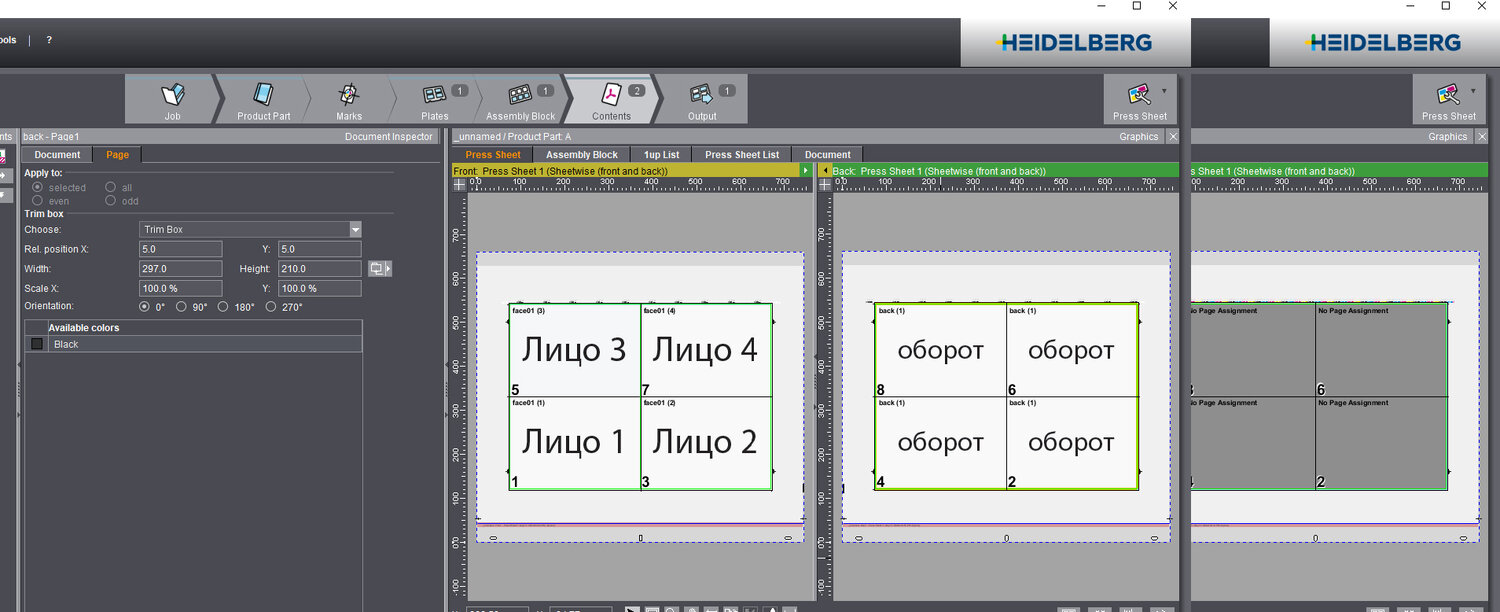

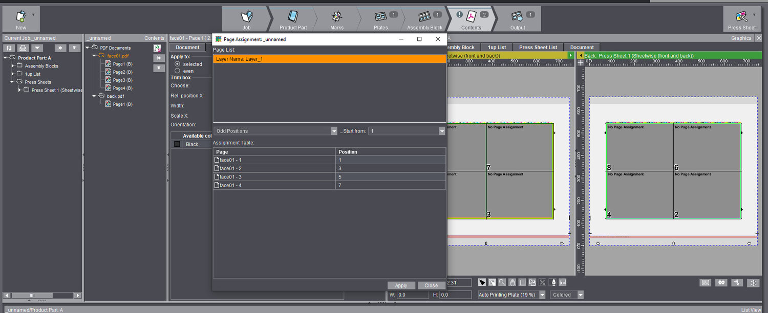

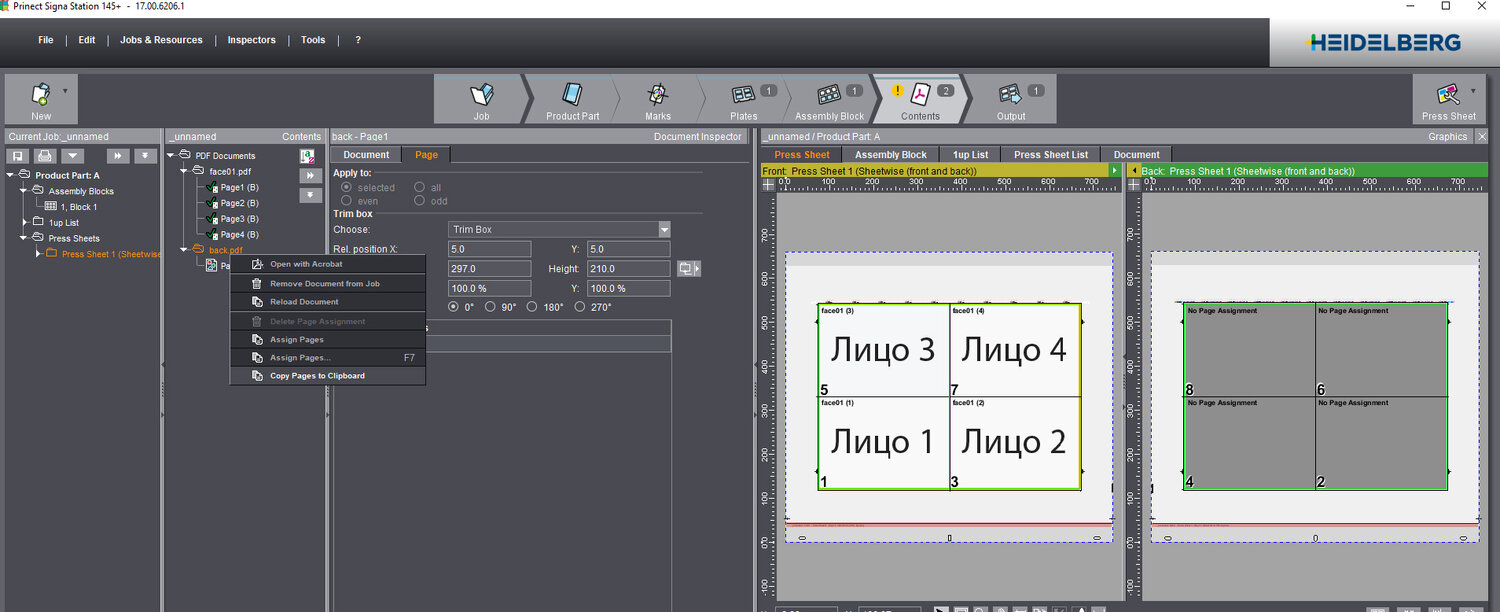

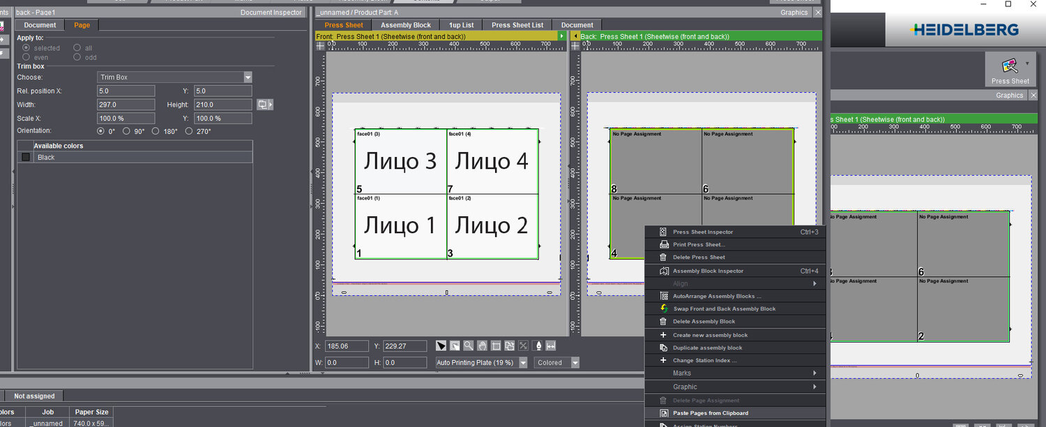

Не буду настаивать на верности подхода, но я бы пошла таким путем:
1 Создать сам монтаж, и снять галку, что один макет на все блоки
2. Лица залить через F7
3. Указав, что применяем файл для нечетных полос
4. Лица встали
5. Файл для оборотов копируем в буфер
6. Правой кнопкой по обороту - вставить из буфера
7. Профит
Но если речь про не 1 лист, то проще реально файл подготовить лицо-оборот.

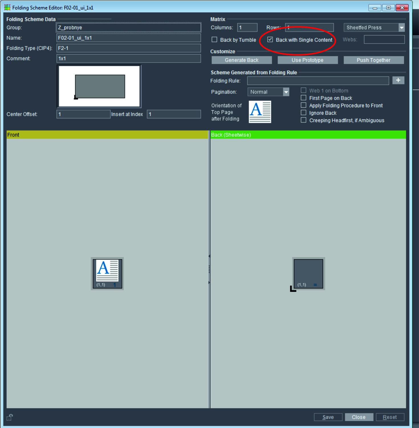

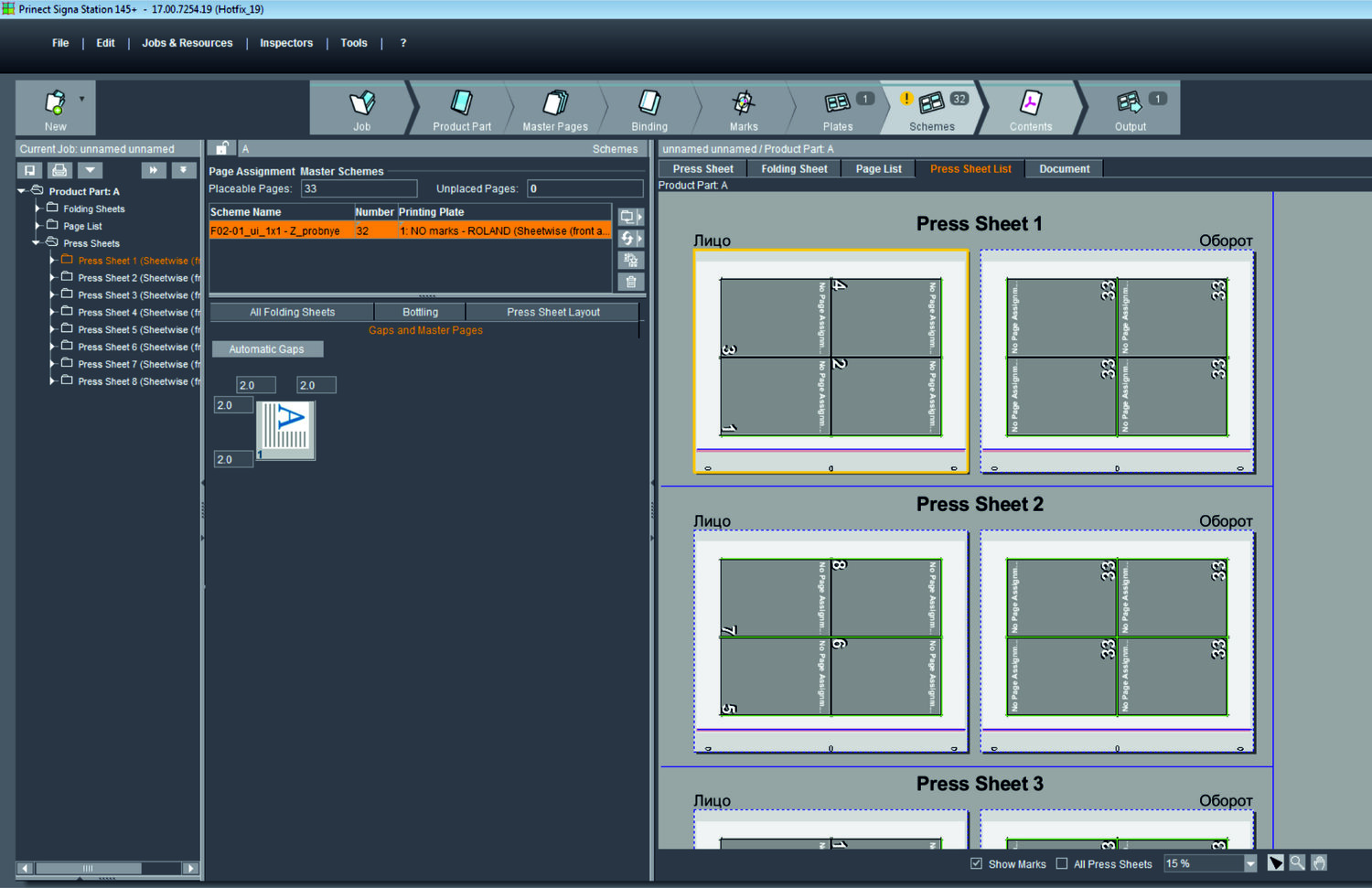

Тоже не хотелось бы настаивать, но выше я уже давал ссылку на тему, где показано как это делается в Signa при помощи специально созданного для этого инструмента. Возможно ли сделать спуск, где автоматом будет проставляться одно лицо и много оборотов?. 1 шаг - создание схемы с галкой Back with Single Content, 2 шаг - использование схемы в режиме Imposition. Не понимаю в чем смысл использования в данном случае режима Монтаж
Да, уже разобрался, спасибо. В данном случае то, что нужно!
Открыл для себя работу с контентом через карман. Спасибо! Кстати выяснил что размещение лиц через карман также делается в один прием: помещаем в карман весь многостраничный документ и вставляем его на лицо assembly block. Первые (и четные и нечетные) страницы документа по порядку заполняют лицо, оборот не заполняется в отличие от drag&drop
