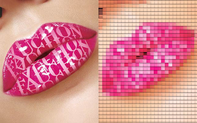

товарисчи, как бы мне на втором рисунке(слева - оригинал, справа - после фильтра patchwork) уменьшить кол-во цветов.. скажем, до 4-х? и как бы их еще определить? т.е. допустим, красный, желтый, белый и розовый
хотя определить после того как уже несложно: достаточно лишь выбрать нужный цвет select>color range

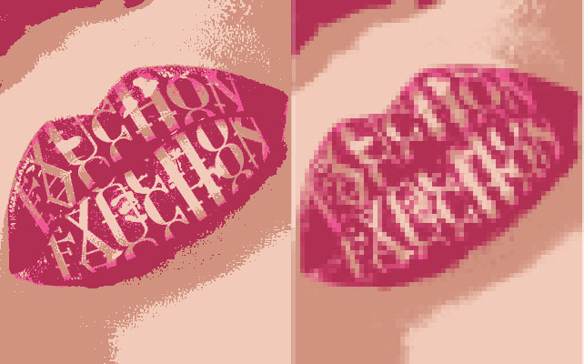

См. аттач. '))'

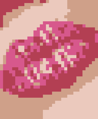

Если все правильно понял, то вот:

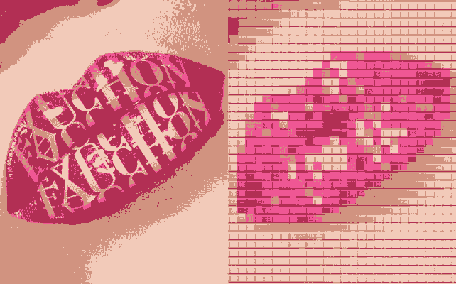

в принципе, у всех очень близкие варианты, но мне нужно немного другое: я хочу из исходной картинки получить четырех- (или пяти-шести-семи и т.д.)цветную мозаику, но чтоб картинку не сильно покорежить..
Например indexed color дает четыре цвета, но как-то по-придурастому растрируя..
у Oslik'a похоже, но картинку не узнать уже..
Вот санитары в ударе :) - предложили в первой части аттача, почти то, что нужно, только после фильтра квадратики не заполнены одним цветом, а мне нужно именно это, т.е. мозаика, в которой каждый квадрат будет иметь свой (один из четырех, например) цвет.. думаю объяснил более-менее понятно :)
в аттаче первая часть картинки Kot Pafnuty(кстати, как это делалось?) после фильтра pixelate>mosaic - это почти то, что нужно, только там появляются посторонние цвета-полутона

Это зависит от размера элемента. Я так понял, что каждая плитка должна быть одноцветной. Правильно?
ЗЫ Kuzmin
Аха, именно так :)
