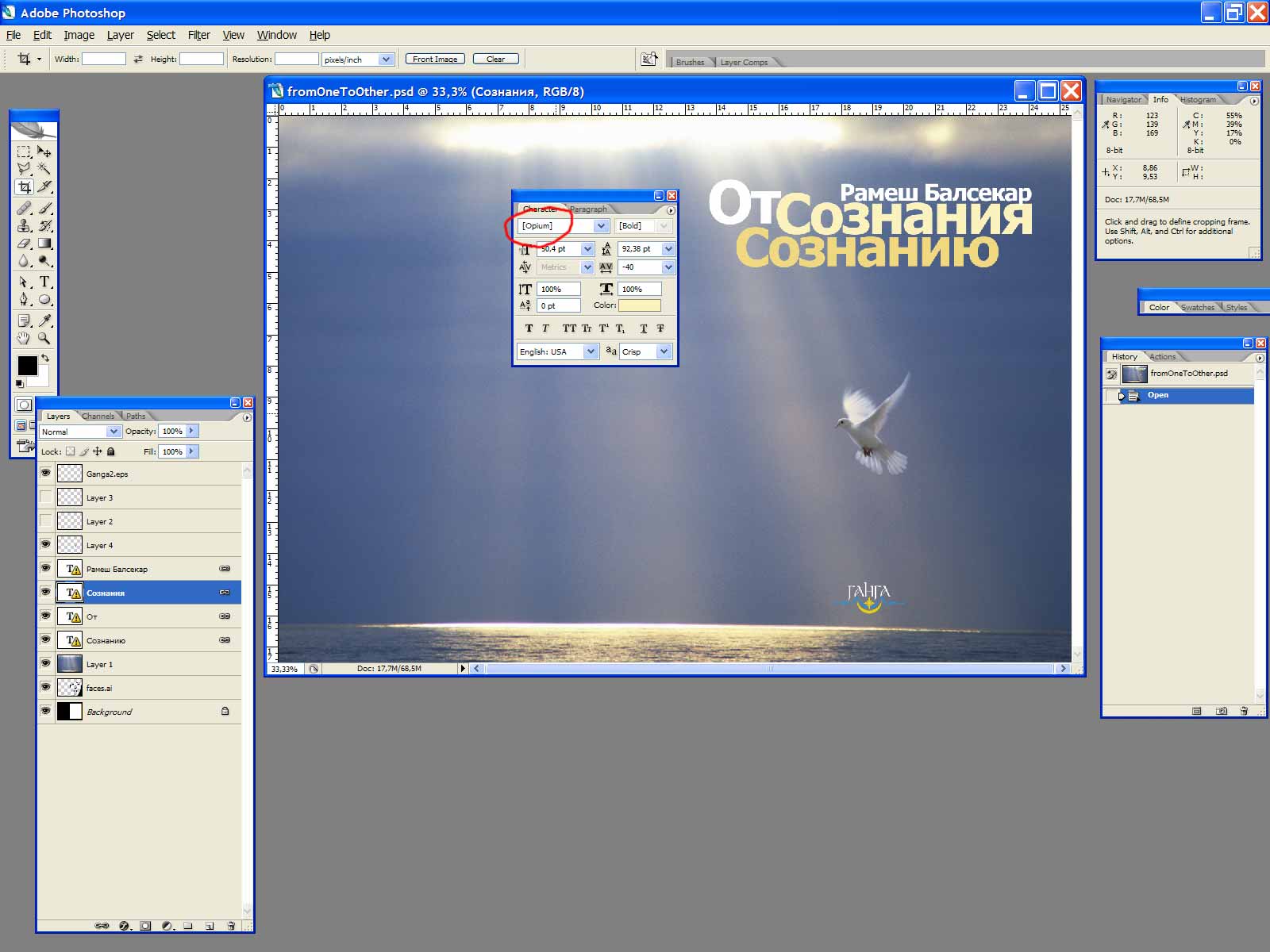

хм... а палитру character слабО посмотреть?
    120.5 КБ · Просм.: 2 150
Ответ: Может ли Photoshop сообщить используемый шрифт?
andrejK, когда я щелкаю по букве Т слоя, чтобы перейти к редактированию, возникает сообщение "Правка или обработка текстового слоя приведет к изменению макета". Если я нажимаю "Да", то восклицательный знак у буквы Т пропадает. Только после этого появляется доступ к этому окошку. В окошке уже выбран шрифт, который есть у меня на компьютере. По-видимому, это уже подставленный шрифт. Может быть, мне нужно действовать как-то иначе?
не надо по буквам щёлкать-то...
встаньте на слой и гляньте палитру character
