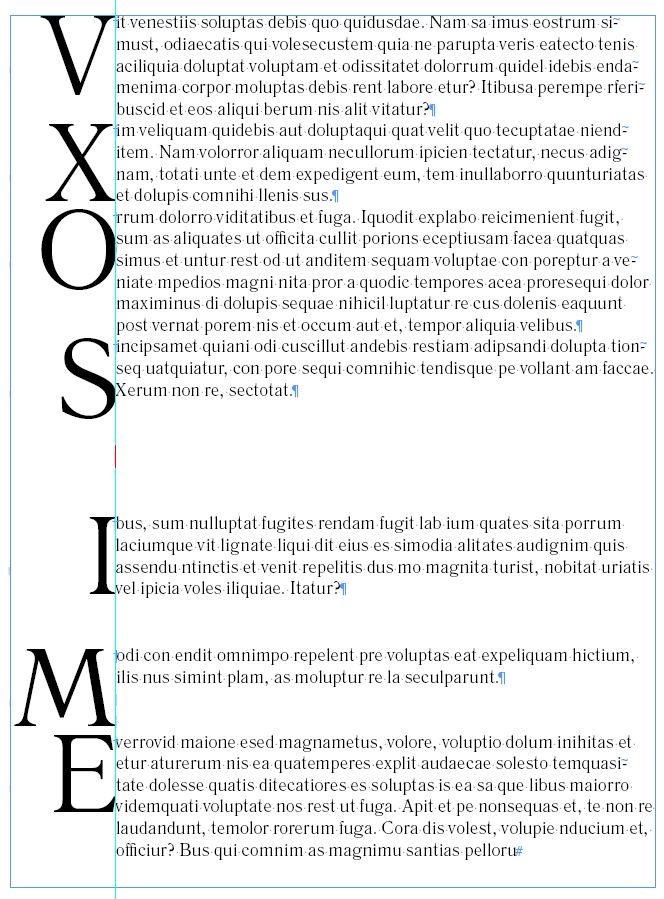

Если я правильно понял задачу, то вот такой костыль.
1. В параграфе, где есть буквица, перед буквицей ставим пробел.
2. Создаем символьный стиль в котором выставляем Tracking: -1000.
3. В стиле параграфа буквицу назначаем 2 символам.
4. В стиле параграфа через Nested или GREP Style применяем этот стиль к первому пробелу.
5. Отступ для абзаца и для первой строки по вкусу.
Результат:
Реакции: mayakovskaya

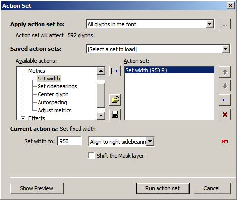

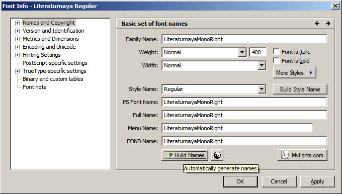

@mayakovskaya
На самом деле всё делается за минуту…
  1. Открываем шрифт в ФонтЛабе;
  2. Смотрим самый широкий из необходимых глифов (его ширину);
  3. Ctrl+Shift+T Clipboard01.jpg заполняем как на скрине со своей шириной;
  4. Ctrl+Alt+F Clipboard02.jpg меняем имя шрифта (наверху), жмём кнопу Build Names (внизу);
  5. Ctrl+Alt+G генерим фонт в файло, кладём в Document Fonts и наслаждаемся жизнью…

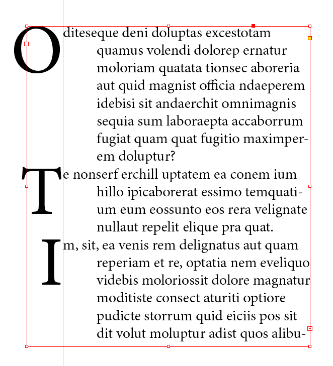

А вот еще способ.
Абзац с буквицей имеет Nested style -- Нужного размера буква, интерлиньяж как у основного текста,
опущена вниз.
Табуляция перед первой буквой, табуляция после первой буквы
Первая табуляция вправо, вторая влево, на уровне отступа слева у остальных абзацев.
Nested style до второй табуляции.
И не забыть в свойствах фреймов Baseline Options задать xHeight или даже лучше Fixed
с циферкой, чтобы первые строки хорошо садились.

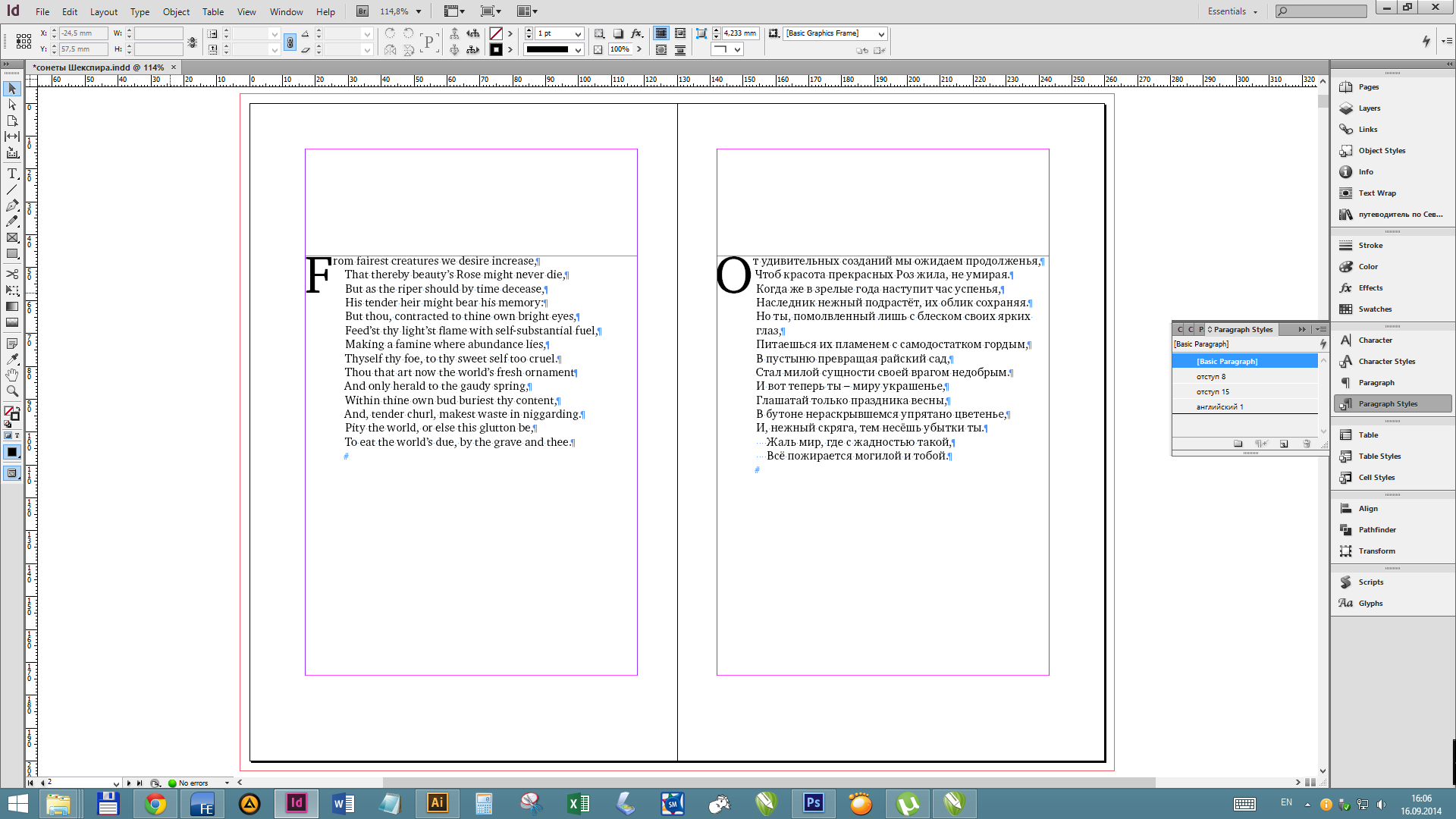

@mayakovskaya, чаще всего графические решения, в которых не получаются все имеющиеся нужные варианты – некрасивы, нелогичны и т.д. Ваш вариант дизайна именно таков.
@dimon222, у меня не получился только вариант с табами, остальные — получились. Это как-то влияет на вердикт? : )
    36.4 КБ · Просм.: 658
@mayakovskaya, на мой взгляд решение неудачное, инициал выглядит неорганично.
Естественно, я не претендую на объективность и универсальность.
@mayakovskaya, не обращайте внимания, пробуйте, экспериментируйте, не старайтесь понравиться, и всё получится… И успех придёт несмотря на мнения старых пердунов типа меня…
