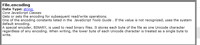

а зачем тут буфер обмена? текст можно не копируя в буфер сохранить в файл
Если сохранять не копируя (а через запись переменной), то кодировка меняется на 1251, а ее Data merge не понимает. Видимо, при любой записи в файл кодировка портится (во всяком случае меняется с предустановленной). Поэтому пока приходится в полуручном режиме - открывать файл в блокноте, и уже руками вставлять содержимое буфера обмена.
Осталось перевести это
Код:
var mFile = File("C:\mFile.txt");
mFile.encoding = 'UTF-8';
для VBA((
ну вызванный скрипт вам может вернуть строку, сохраняйте ее в VBA если там можно
