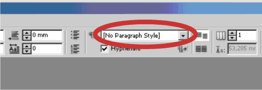

Спасибо за помощь.
Дома так? (No paragraph style) А на работе как?

Ответ: Можно ли подцепить стиль?
А на работе как?
Ооопа. Точно. Спасибо). На работе к фразе приклеен стиль абзаца. (А я-то думал, что шрифт и цвет заданы вручную, а поставил No paragraph style и все слетело, остался красный таймс.)
Тогда вопрос меняется. Я понял, что с текста, форматированного ручками можно создать символьный стиль. А если у текста стоит стиль абзаца? Перебивать все параметры из paragraph style в character style руками?
Всем огромное спасибо. Разобрался сам. Строчка Break link to style спасла меня. 8)
