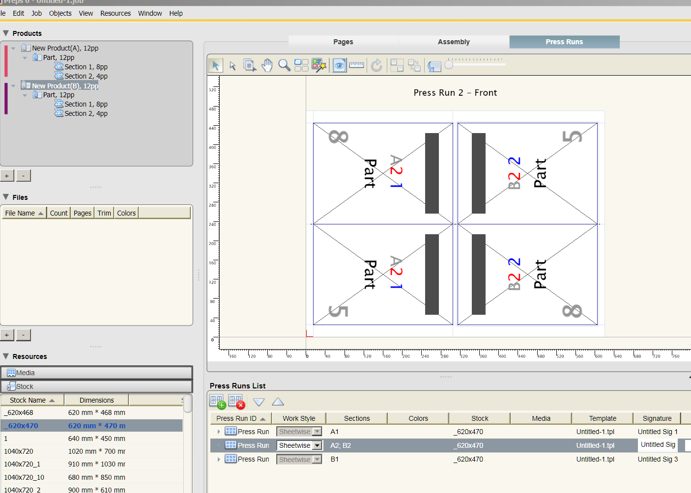

Допустим у меня есть 2 буклета или брошюры и мне нужно их вдовоем спустить на один печатный лист, чтобы они шли от единицы обе, но 2 разных вида.
Как можно это сделать? Может надо выбрать опцию section?

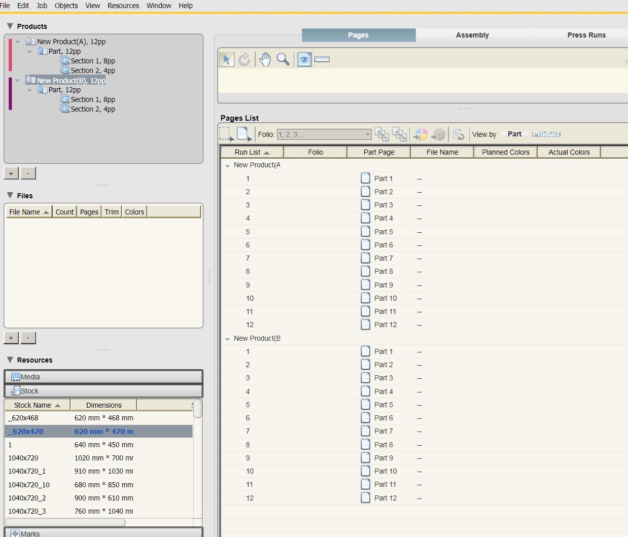

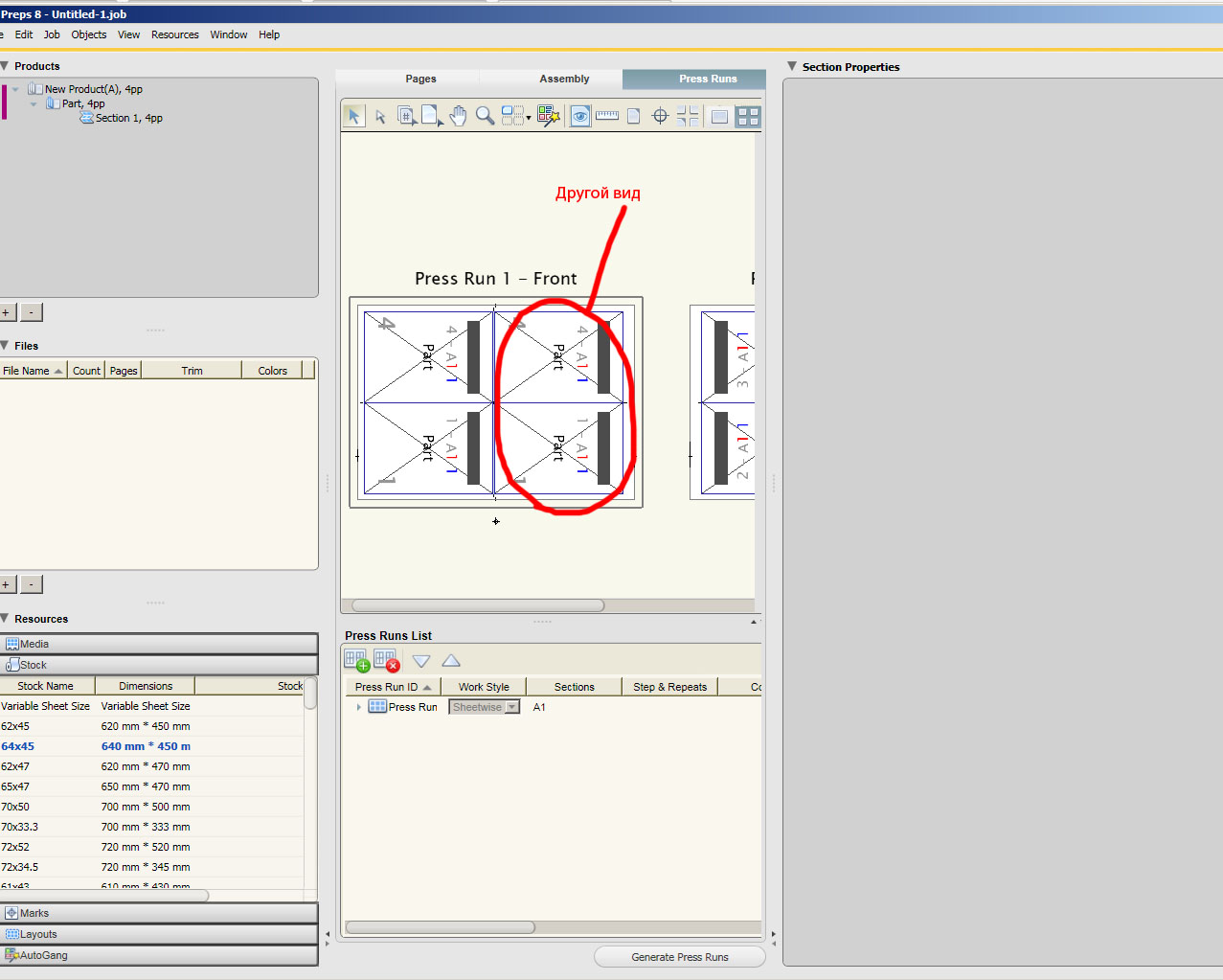

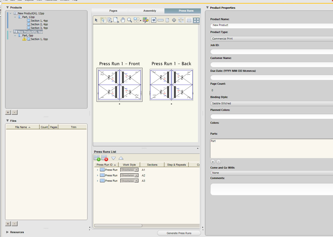

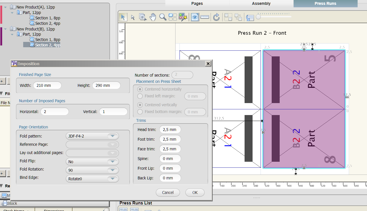

либо новое изделие с выбором шаблона фальцовки, либо.., я б не терял время и на таком количестве полос собрал бы нужный ран лист на 24 полосы.
Ну это я как пример, разбираюсь в возможностях программы....New Product сделать второй, я не пойму?
ну поставьте сами циферки, а потом еще раз спросите почему тетради пустые
Я всё поняла что вы мне показали, спасибо большое.

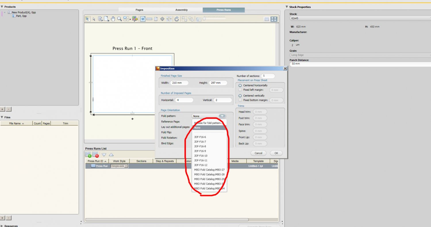

Я просто немного от темы отошла: Вот зачем вот эти шаблоны на выбор (на картинке выделено красным), когда можно самому циферки поставить?
