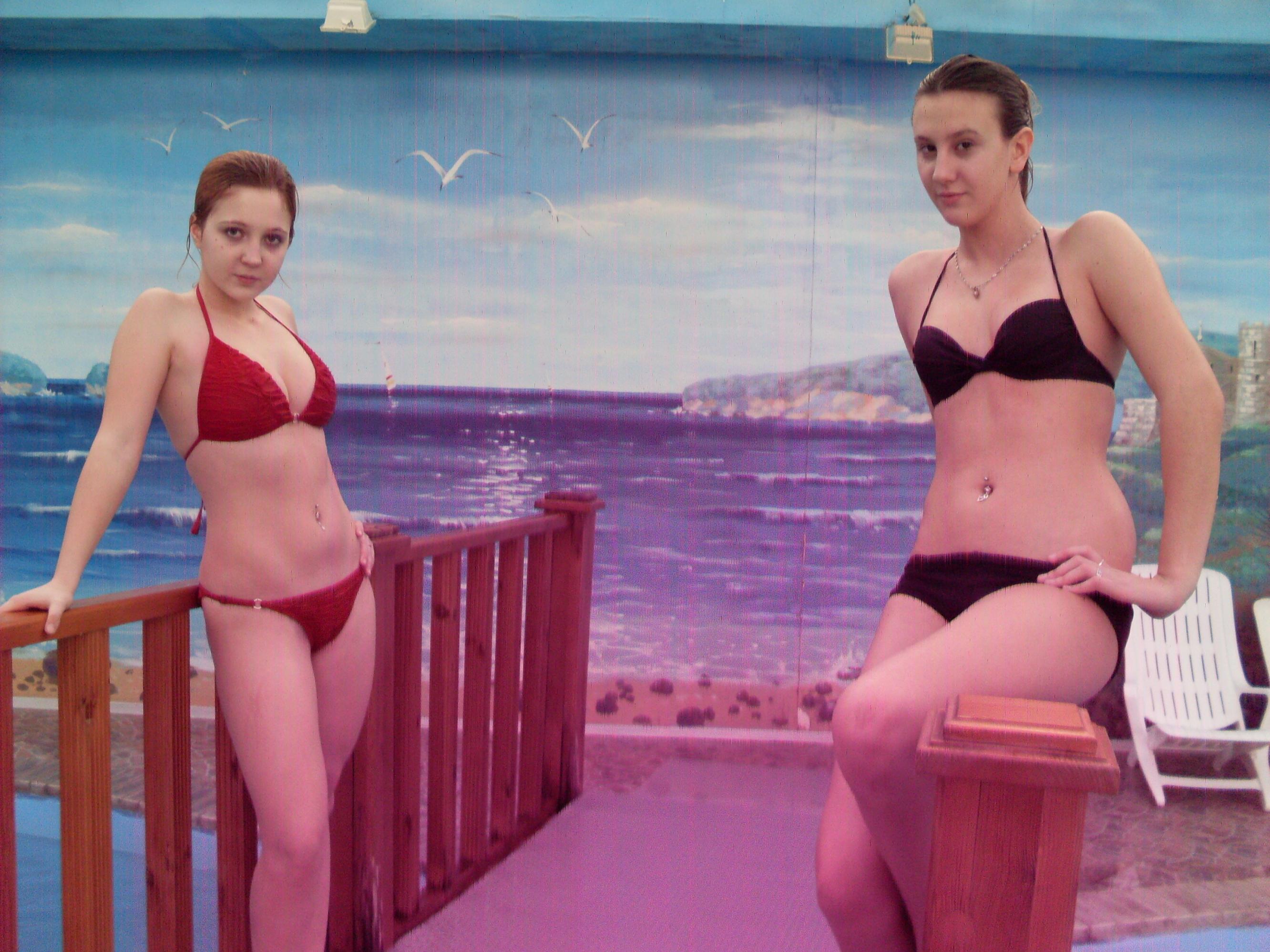

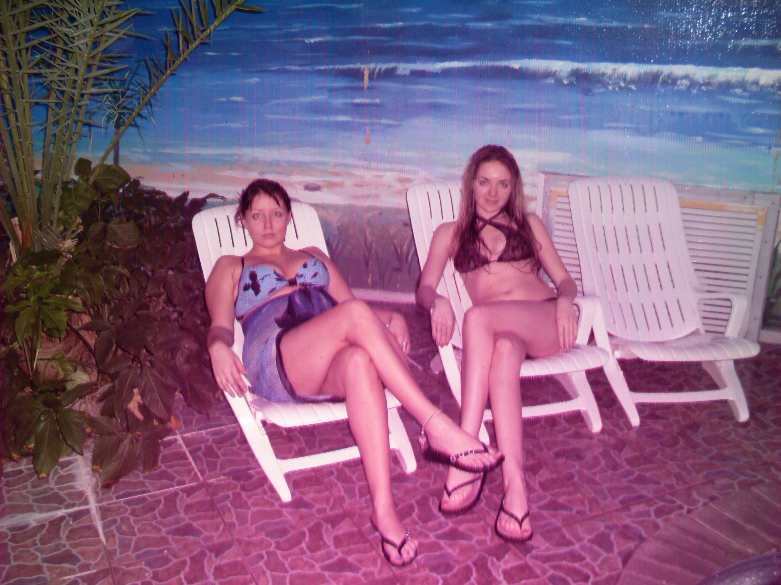

первый раз поехали в аквапарк, взяли новоприобретенный фотоаппарат, при выводе на комп увидели на всех фотках чУдные малиновые полосы - можно ли хоть как-то их минимализировать или убрать?? и может кто знает - что это вообще?? матрице крышка??

Можно замазывать полосы и убирать мадженту, но лучше заменить бракованный(испорченный) фотоаппарат.
Ответ: можно ли убрать этот дефект?
Полосы не уберешь, единственное на автомате пройтись по ним фильтром Пыль и царапины поканально.
Сделайте ещё несколько снимков в помещении и на улице. Если такое явление (потеря синего в зоне изображения и полосы) повторятся, в том числе и на фиксированных балансах белого (не на автомате) - однозначно бракованная машинка. На замену, если прошло менее 2 недель с момента покупки.

Я вижу полосы на фоне, но не на переднем плане, хотя хм... Качество моделей могло бы быть лучьше :)
На второй фотографии вообще явный стык двух полотен.
Это стык на фотообоях.
Положение артефактов на фотографиях совпадает, и если таких фотографий много, то можно сделать снимок белого фона и попытаться использовать его как маску... для борьбы с эффектом Old Photo от Samsung-а. :)
В качестве фона можно использовать лист белой бумаги. Снимать лучше на улице при рассеянном освещении. В крайнем случае, можно сфотографировать белый бэкграунд на экране монитора (если это хороший IPS). При съёмке фона, в любом случае, нужно максимально расфокусировать фотокамеру.
