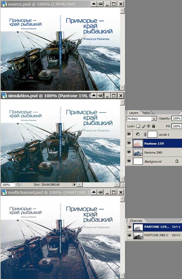

Делал раз двуцветную картинку. Основная проблема для меня была в том, что
Supremus сказал(а):
Слои в режиме Multichanel - не работают
Результирующие каналы можно получать разными способами, различными делениями, сложением, вычитанием, дорисовкой наконец. Но как увидеть, что получится и подобрать пантоны? Я делал подбор в RGB-mode. Слои с наложением по Multiply дают примерное представление о результате. А уже в самом конце два получившихся слоя перевел в Multichannel.
На картинке сверху изображение-источник, посередине симуляция двуцветной печати в RGB (в Levels сверху чуть разбелил тени, слишком черные получаются для этих пантонов), снизу то как выглядят два полученных канала в Multichannel. Из печати вышло примерно то же, что и на среднем изображении.
Да, вспомнил, в старом-старом Publish была статья. Там предлагалось для того чтобы увидеть какие оттенки можно получить смешением сделать поперечные градиенты с наложением по Multiply. Т.е. берем пантон который предположительно подходит для заданной картинки делаем горизонтальный градиент, затем подбираем второй и сверху делаем вертикальный.
    83.4 КБ · Просм.: 753
