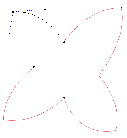

Ну, вот давайте про Pen Tool. Его преимуществ перед Bezier я вообще не понял.
Вот (см. аттач) нарисовал, допустим черную кривую (из точки 1 в точку 2). Как теперь Pen Tool'ом рисовать красную? (из точки 2 в точку 3)
    5.1 КБ · Просм.: 1 103

Pen Tool в Кореле похож на Pen Tool Люстры (Фотошопа). С той лишь разницей что прижатие Alt позволяет перемещать активный узел, а чтобы сделать его Cups надо прямо в процессе рисования нажать C.
Ну и редактировать узлы и векторы прямо в процессе рисования можно, но как-то через ж получается.
    4.3 КБ · Просм.: 1 083

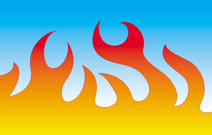

Основное отличие не в инструментах, а принципиальное: Адобская парадигма подразумевает наименьшим элементом кривой - узел, а Кореловская - сплайн (то есть, как минимум два узла). Поэтому вы не можете в Кореле задать для начального узла векторы - поскольку он не существует пока не поставлен второй узел.
Насчет редактирования кривых в Люстре: ежу понятно что там надо сразу рисовать - вся идеология под это заточена. Эффективно редактировать кривые можно только поставив плагин - штатными средствами это просто убийство. В отличии от Корела, где есть определенные трудности с созданием сложной кривой за раз, но зато никаких проблем с ее редактированием нет.
Что касается Безьё тула - с помощью кнопки С вы можете "ломать" узлы и там.
    38.1 КБ · Просм.: 1 058
