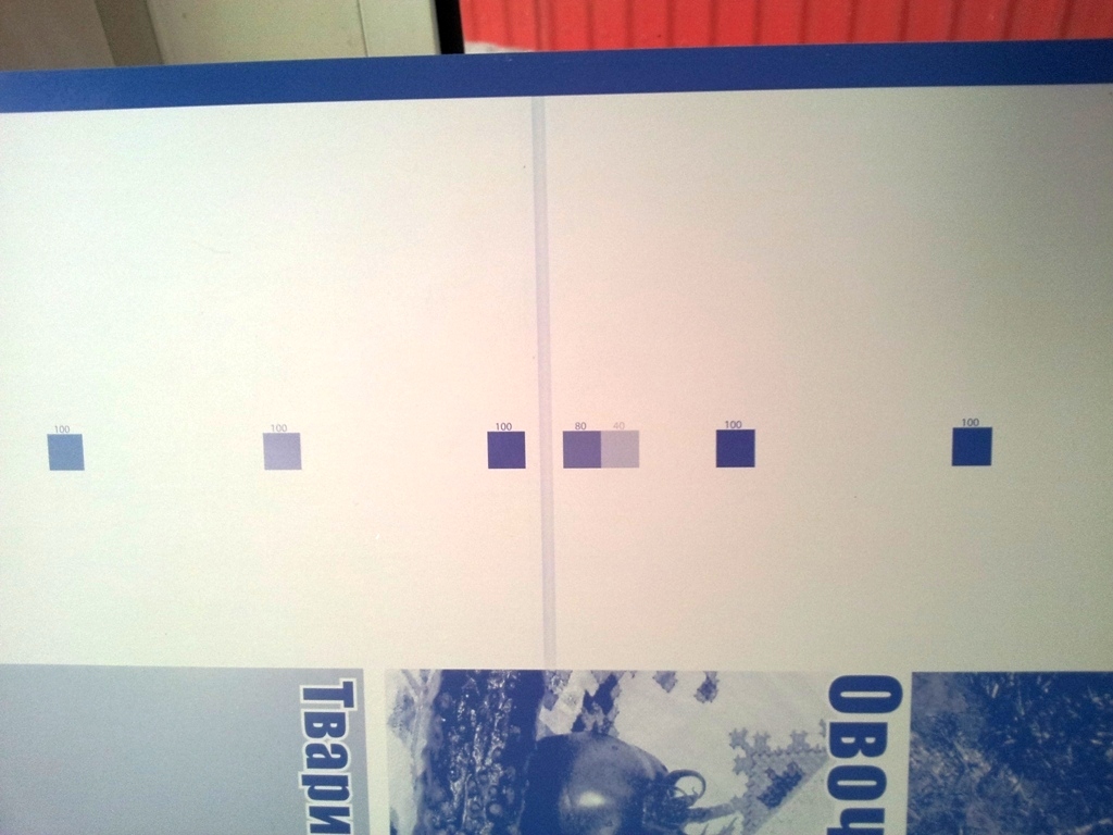

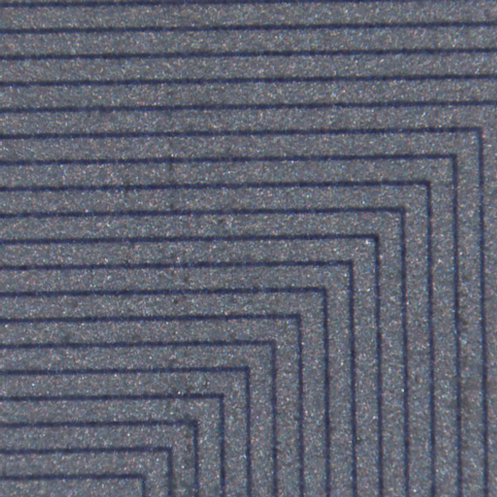

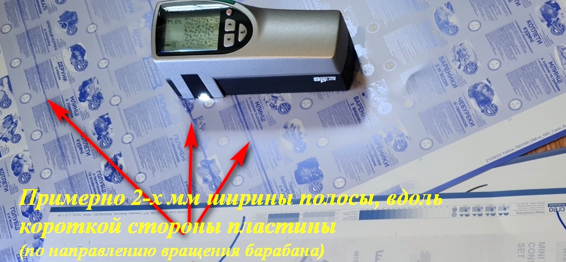

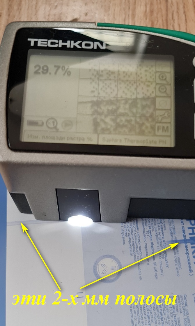

Trendsetter иногда экспонирует на пластинах полосы. См. пожалуйста присоединенные фото.
Полоски появляются на разных форматах и разных толщинах пластин.
Может много дней работать ОК (даже много недель) - ни одной полоски.
А, может, за день, испортить много пластин. Какой-то регулярности или закономерности не наблюдается.
Полоски есть и за пределами экспонируемого изображения - там, где интерфейс РИП-СТР не участвует.
Т.е. полоски "рождаются" скорее всего в самом СТР (не в РИПе, не в интерфейсной карте, не в интерфейсном кабеле).
Полоски, шириной чуть больше 2 мм. Узнал, что это как раз в ширину "скана" всех лучей (каналов) термальной головки Kodak (там головка TH v1.7, артикул номер 32-4141). В этой головке, обычно, используется чуть больше 200-т каналов экспонирования. Каждый из которых порядка 10-ти микрон. 10х200=2000микрон=2мм. Такая математика :) или такие выкладки, наверно, чуть сужают зону поиска неисправности... скорее всего здесь неисправность самой головки или ее управления (или ее питания)...

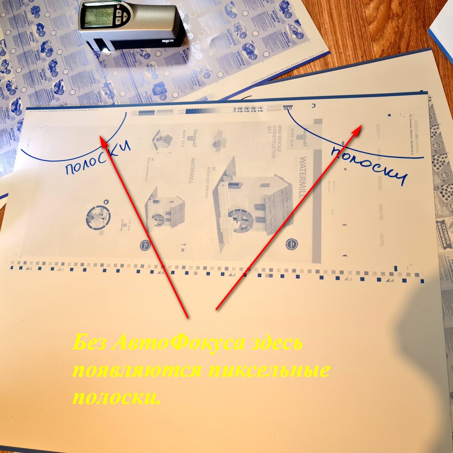

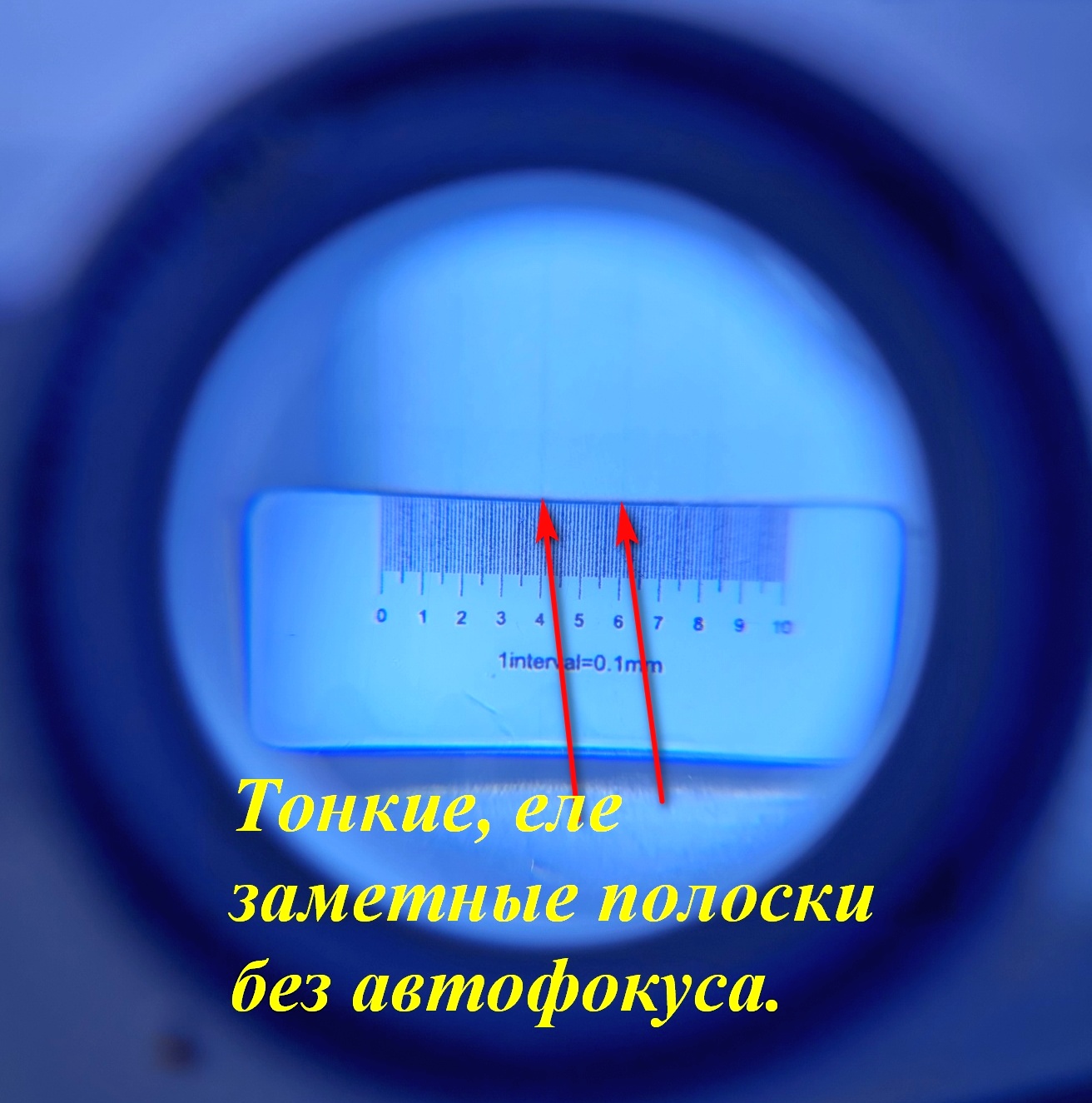

4) Ситуация менялась когда отключался динамический авто-фокус в этой термальной головке.
Тогда эти 2-х миллиметровые полоски пропадали. НО слева и справа появлялись мелкие, пиксельной толщины полоски, характерные
в ситуациях, когда экспонирующая головка не сфокусирована качественно (в СТР Screen примерно так-же это выглядит).
5) Заказчик приглашал, кулибина-механика, который вымывал магнитные клампы (то, что прижимает пластину к барабану), осматривал сам барабан, искал все, что может давать не плотное прилегание пластины к барабану (искал то, что может давать неФокус). После этого обслуживания... немного улучшилось ситуация с фокусом, НО не радикально.
Получается... в термальной головке неисправна (глючит) система авто-фокуса.
Можно попробовать повысить мощность лазера чтоб пережигало эти пиксельные полосы, а после скомпенсировать линеаризацией. Но за раствором нужно следить. Если подпитка сделана в эконом-режиме, вернуть её до нормы.
Реакции: SattvaService
По опыту Magnus 400
Delay уменьшить. Или увеличить, точно не помню. Полоски пропадут (если увеличатся -- делать в обратную сторону).
Что произойдёт: между проходами уменьшится зазор. Вплоть до экспонирования по одному месту.
Да, не очень хороший выход.
Но увеличивать мощность лазера с небольшой расфокусировкой, как мне кажется, хуже.

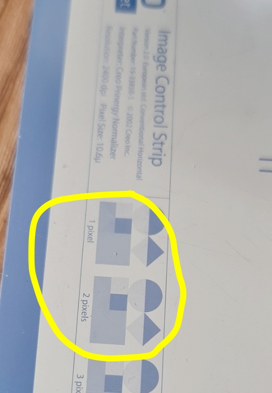

ну и покажите фото шахматки 1 рядом с шахматкой 2. Желательно с ещё бОльшим увеличением.

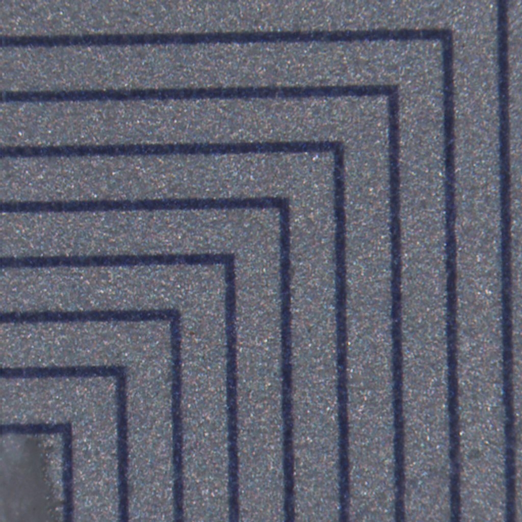

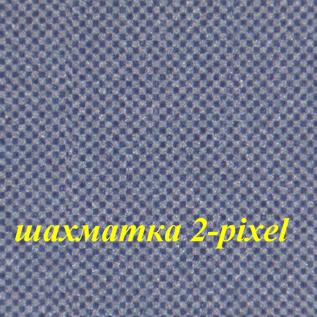

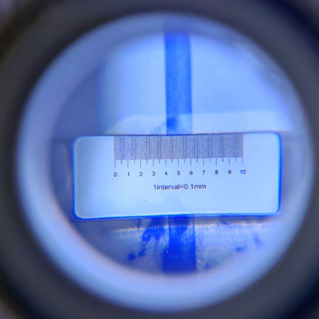

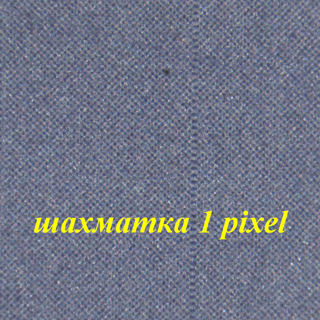

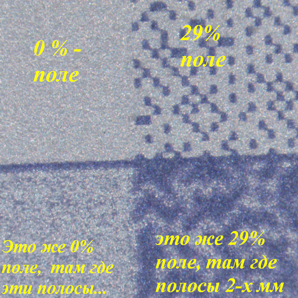

...ну и покажите фото шахматки 1 рядом с шахматкой 2. Желательно с ещё бОльшим увеличением.
На фотографиях со смартфона показал где, понаходил :) 1-но и 2-х пиксельные шахматки (и отот угол 90%).
Может Вы имели в виду какие-то другие шкалы?
Также интересно выглядит этот дефект (2 мм полоса на изображении, на последнем фото)... там где должно быть 28-29% - получается растр размыло. И отам, на чистой пластине (где 0%) - там похоже, что недоПаленая эмульсия (т.к. неФокус).
Термальная головка, на этот "скан" (где дефект), просто потеряла фокус... который потом, при следующем "скане" вернулся.
Так (быстро, на таких скоростях ) механика какая-то, обычно, не будет успевать отрабатывать... интересно какой там принцип (на систему авто-фокусировки) придумали канадцы? Не знаю как устроено...

То есть ноль он тоже недожигает?
Что-то с Delay точно. Или в файле также?
Если тонкая полоска на этом же месте -- то настраивать Delay (по крайней мере, на Magnus 400 это так называется).
Если не там, то извините, что беспокою.
