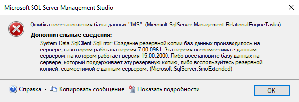

Добрый день, Уважаемые Знатоки!
Я не очень хорош в обращении с БД, но у меня есть задача развернуть бэкап созданный 7 версией сервера и порыться в базе.
Подскажите, как и где мне приобрести дистрибутив сервера 7й версии? Не могу найти*(
Может онлайн конвертер поискать?
