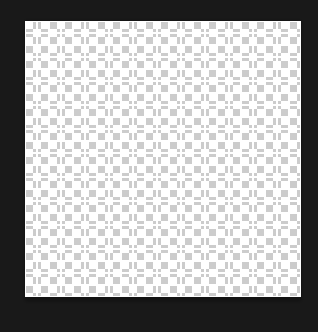

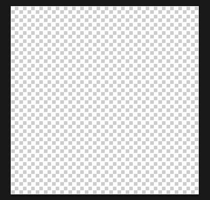

На скриншотах прозрачный фон в PS6 при различных значениях масштаба. В предыдущих версиях такого не было. Никто не знает, как побороть?

Может видеоускорение отключить.
А в чем неудобство? Это ж ни на что не влияет?
Глаза в кучу от такого.
Ускорение отключить да, помогло - странно, что я раньше не пробовал )

У меня тоже есть подобный эффект, хотя я и не замечал его до сегодняшнего дня. Скорее всего это эффект ускорения, согласен. Мне не мешает.

ну это ж имак, тут нет вариантов конфигурить особо или карту переставлять )
в общем, оказалось достаточно отключить опцию Anti-alias Guides and Paths.
