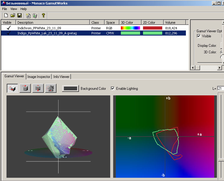

Профиль индиги:
http://narod.ru/disk/15370431000/color.rar.html
Там CMYK и Indichrom, материал белый полипропилен с лакировкой.
построено Greatagmacbeth 5.07 ChromaPlus. из профиля большие можно вытащить шкалы.
Строил гретагом потому, что любимый принтопен не хочет строить RGB профиль, ругается на данные :(.

профиль РГБ ИМХО "кривой"
    89.1 КБ · Просм.: 772
Ответ: Надо написать инструкцию: Методы коррекции индихрома.
ИМХО тоже. И я даже знаю почему.
И это из-за того, что я понятия не имею, как машина делить на индихром ргб файл. И контролировать я это не могу.
