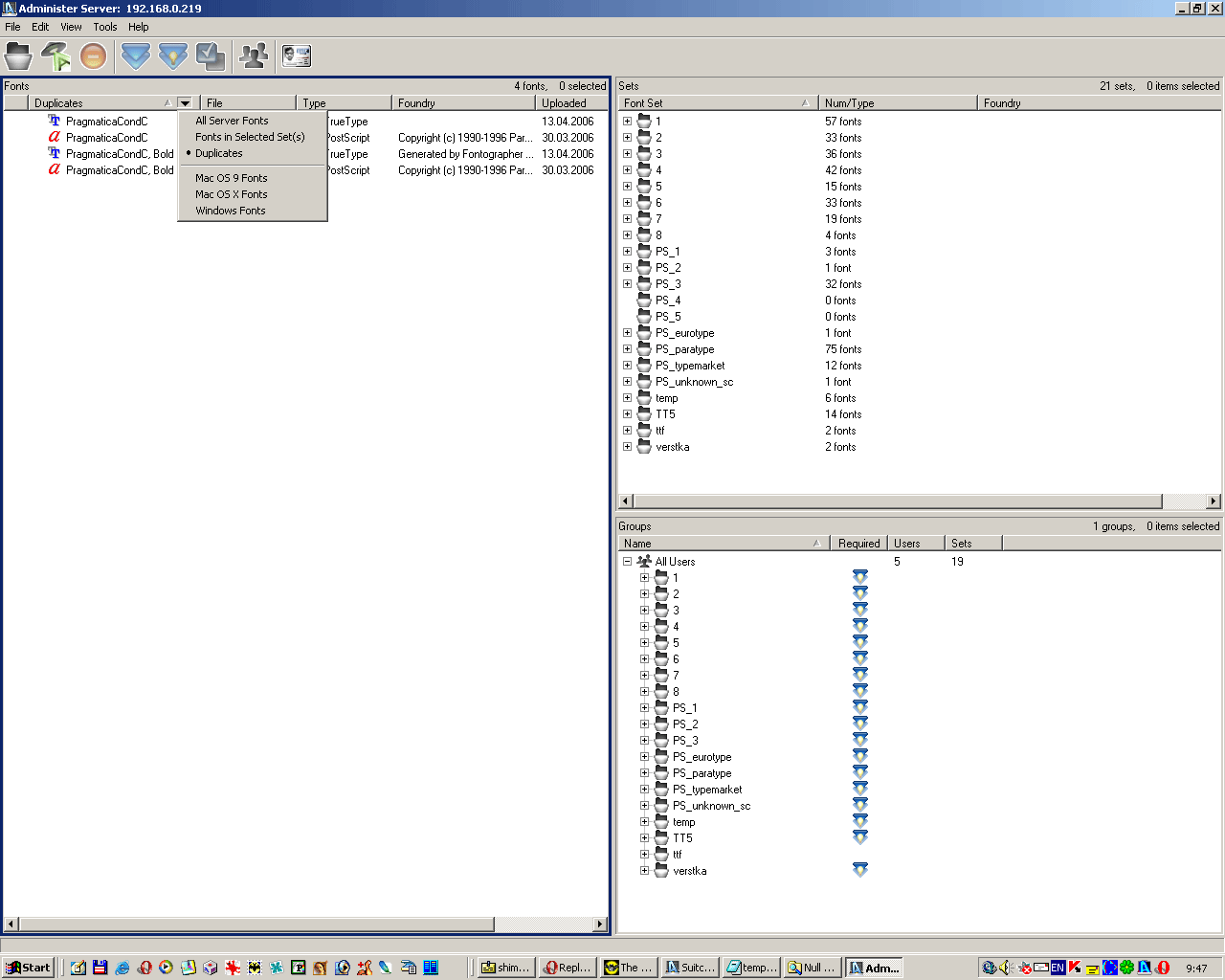

НЕТ шрифты из папки Fonts удалять НЕЛЬЗЯ! Я понял так, что стоит ATM, и все шрифты раскиданы по set`ам в нем, так вот их можно убить кроме корневого set`а. Далее снести ATM (при этом системные шрифты останутся в папке Fonts). После установить Suitecase. И последовательно удалять дубликаты шрифтов. Я ставлю только те шрифты, в которых испытываю необходимость. Я бы еще поискал поисковиками вот например
    45.5 КБ · Просм.: 1 610

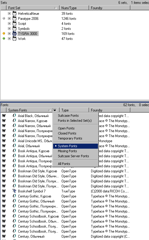

Может это поможет? >>
    19.3 КБ · Просм.: 1 477

2 funny1: Походу тебе всеже придется сначала установить менеджер шрифтов, включить шрифты через него (он должен показывать те которые уже установленны) и стирать повторяющиеся из Fonts.
