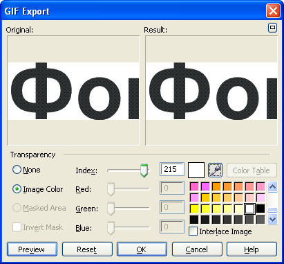

как сделать в Corel Draw надпись чтобы она была на прозрачном фоне а не на белом. Для того чтобы ее как текс поставить на другую картинка на сайте.

А кто тебе сказал что фон белый? По умолчанию фона никакого нет. То что ты видишь обман зрения. '))'

Export в gif

чавото все равно белый фон. может есть другой способ?

Включаем мозг
    87.6 КБ · Просм.: 1 325
Версия Корела какая? А то в 8-ке точно были определеные проблемы с прозрачнвм gif-ом
А так все просто - надо только не тспользовать режим Black-and-White и не забывать выбирать пипеткой какой цвет будет прозрачным в окошке GIF Export.

Спасибо ВСЕМ!!! получилось, правда края букв все равно немного просвечивается белый цвет.

Корел 12
