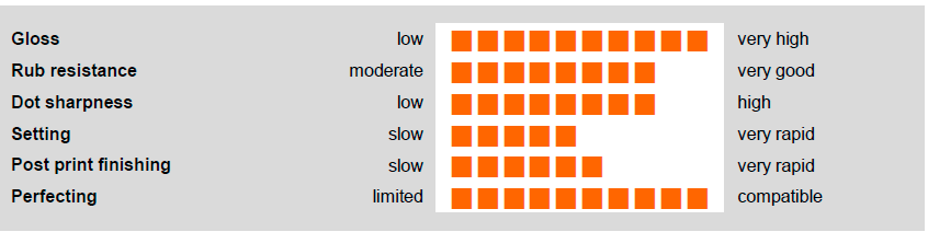

Huber Reflecta как раз высокоглянцевая и с низкой скоростью закрепления и полимеризации. В techsheet'e пишут что средняя, но отсутствие кобальта (привет экологам) как бы намекает, что это не совсем правда.
