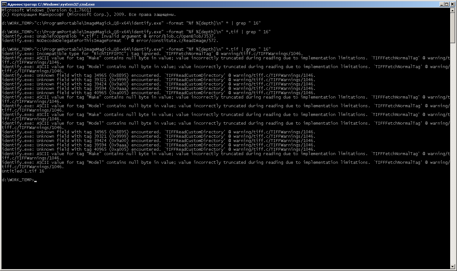

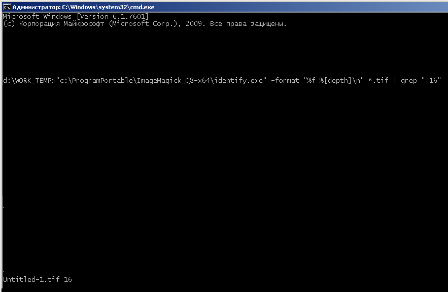

Я бы собрал линки в одну папку а в ней запустил что-то типа
identify -format "%f %[depth]\n" * | grep " 16"
Реакции: Yar
а для крестьян на windows есть попроще способ?
Ну на винде только грепа нет, так что можно без него.
И я не знаю, как cmd интерпретирует *. Может что-то пойти не так, например, если в имени файла есть пробелы.
Я про винду мало что знаю, рожу такое
for %f in (*.*) do @identify -format "%f %[depth]\n" "%f"
а знающие товарищи поправят.

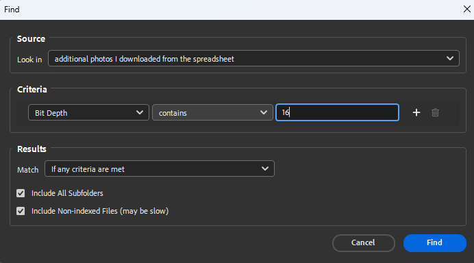

Кстати, Bridge разве не показывает?
