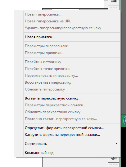

В Индизайне 5,5 не вижу "Click the Options menu, and then click Convert URLs to Hyperlinks."
Вот мое меню.

таки да, а в англ. версиях все есть
А так бывает? разный функционал у разных локализаций?
в СС2015 должно быть

на буржуйских форумах есть тоже жалобы, что этот пункт меню пропадает. видимо, дело не в локализации.

Смотрел в Индизайне 5,5 (рус) и СС2015 (рус). пункта в меню нет.
Мне даже в голову не могло прийти, что у разных ЛОКАЛИЗАЦИЙ функции Индизайна РАЗНЫЕ. Это что курить надо? Это надо писать отдельно КОД под каждую локализацию? Я по наивности думал, что если меняют интерфейс "налету", то кто будет код переписывать? Смысл?
в русском help есть
Преобразование URL-адресов в гиперссылки
В документе могут содержаться URL-адреса (например, www.adobe.com/ru), которые допускают преобразование в гиперссылки.
  1. Выберите параметр «Преобразовать URL-адреса в гиперссылки» в меню палитры «Гиперссылки».
Читал. и плакал.
