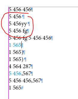

Но в числах Х ХХХ ХХХ и подобных ищет в первых 4 знаках(
А надо только в четырехзначных (с дробями)

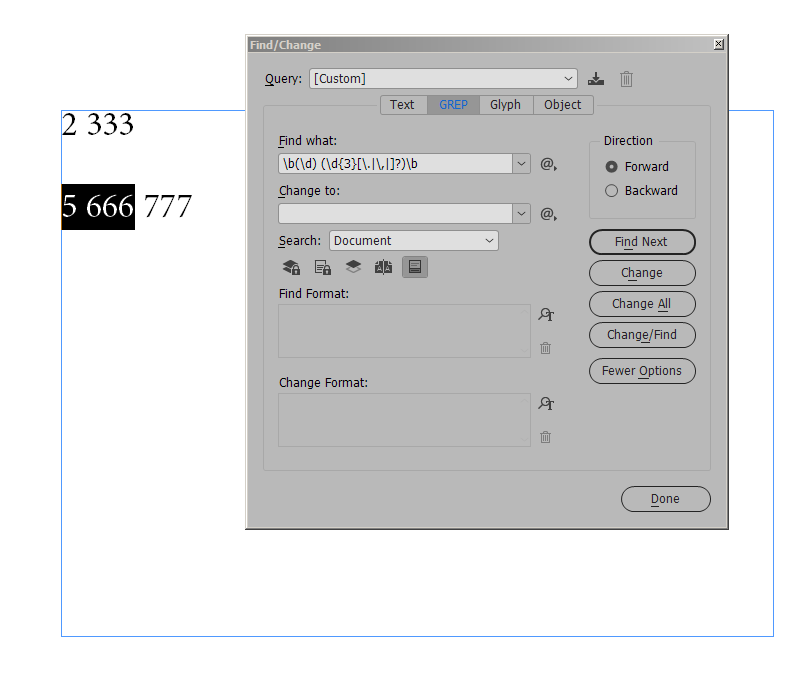

Найти:
\b(\d) (\d{3}[\.|\,|]?)\b
Заменить:
$1$2
Реакции: LeonidB, ~RA~ и Slx1

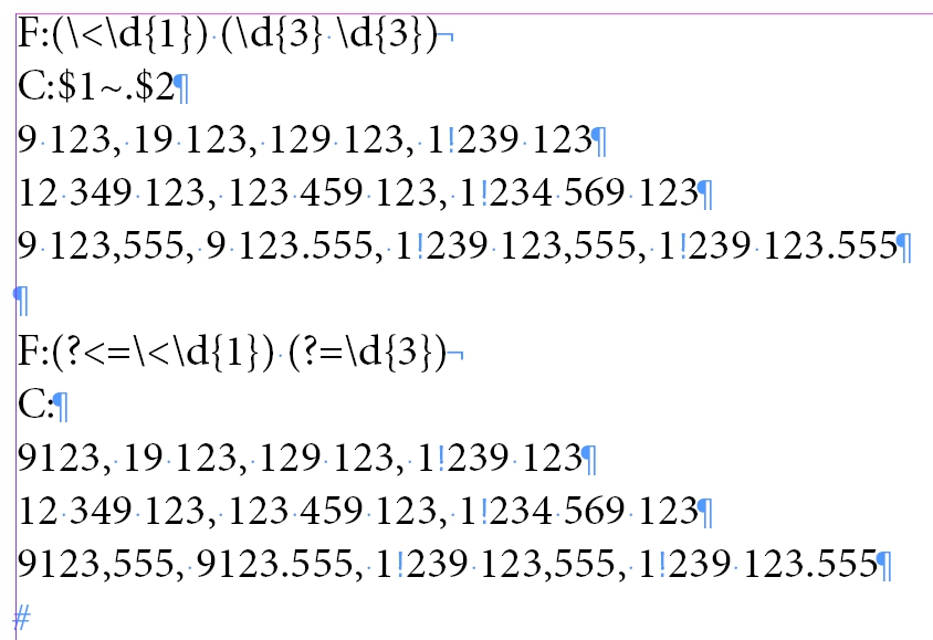

А если так?
\b(\d) (\d{3})(?! \d)
(в конце пробел между ?! и \d)
Реакции: Slx1 и LeonidB

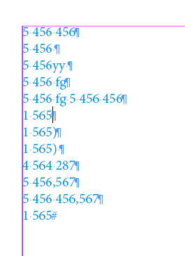

Лёня, у тебя игнорирует варианты, если дальше пробел или текст (цианом выделены совпадения по запросу):
А этому запросу вообще всё подходит:
