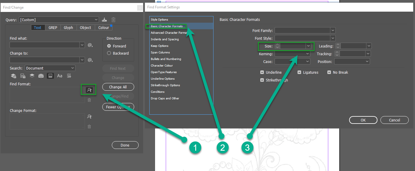

Мне бы пригодилась функция с диапазном - найти от 10 до 11,5 pt, а в идеале что б остальные свойства были тоже с возможностью указания диапазонов. К сожалению это я так понял только скриптами, а они при больших документах - ну очень тормознутые.
Возможно я не знаю метода конечно - но попробуйте найти пару букв в слове которые больше 10.1 но меньше 10,4 pt - например - 10,251 (какой именно мы не знаем).
В книге на 500 стр A4 перебор скриптом займет вечность
