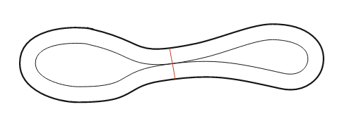

Только подумал, что еще надо указать, что внутри области находится решение, так как если учитывать точки кривой то вариант с петлей или спиралью будет неверным, будет внешнее расстояние.

Петля может и внутрь быть загнута, какую цифру хочется получить в этом случае?

надо указать, что внутри области находится решение.
Увеличивать внутренний оффсет, и в точке, где две точки кривой этого оффсета будут иметь одинаковые координаты, как раз будет минимальное расстояние, равное двум оффсетам.
задание контура очень ресурсоемкое действие.
пробежать по 100 точкам и сравнить каждую с каждой куда быстрей (на сложной фигуре)

Идея с внутренним контуром интересная. Можно циклом задавать увеличивающийся внутренний контур, потом в наиболее удаленных точках разделять его пополам и искать пересечения двух кривых.
