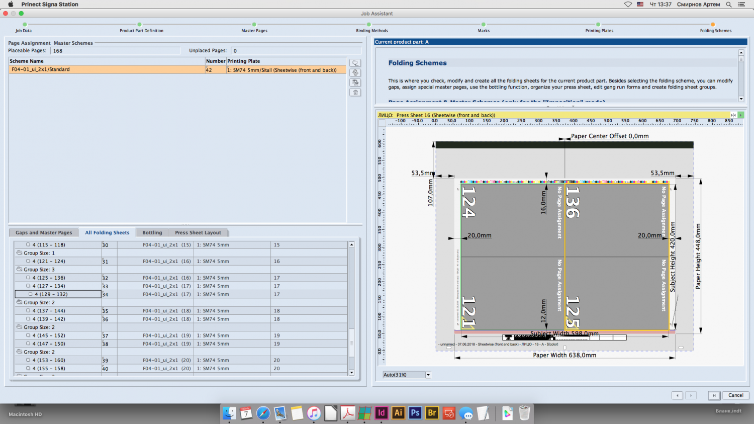

Доброго дня всем.
Подскажите пожалуйста,
книга на термо с шитьем тетрадками по 16 страниц. Формат издания 148х210мм.
Печать на SM 74. С одного печатного листа А2 получается одна тетрадка.
Использую стандартную схему F16-06_dd_4х2 - Standart.
При подборке и шитье тетрадей производство требует чтобы накидки на тетради шли на предпоследние тетрадки. Приходится на бумажном макете ставить номера страниц, накидку отдельно выдергивать из файла и монтировать отдельно.
Для примера: спускаю книгу 168 стр. С файла выдергиваю страницы 129-132 и 149-152.
Получившийся блок из 160 стр. становится 10 тетрадями. А 8 страниц накидкой на предпоследнюю тетрадь (тетрадь №9).
Иногда приходится так же накидывать на пред-предпоследнюю тетрадку под номером 8 накидывать дополнительно 4 стр.

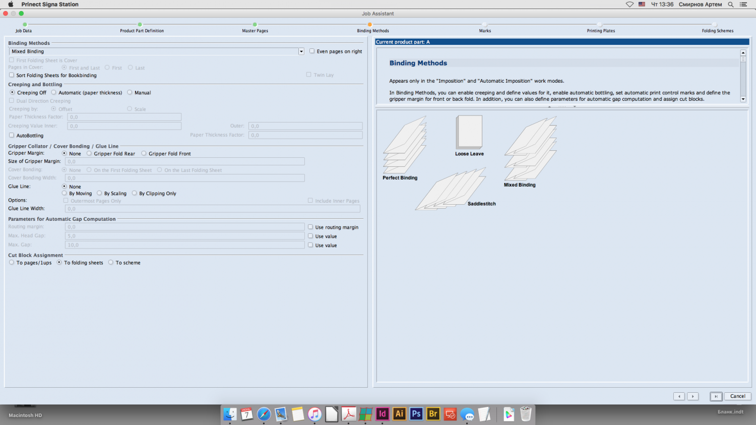

если я правильно понял вопрос, то при смешанном переплете

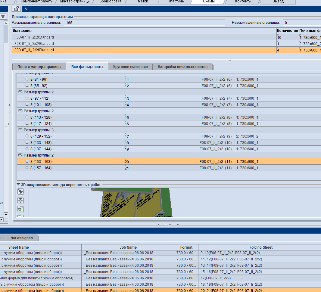

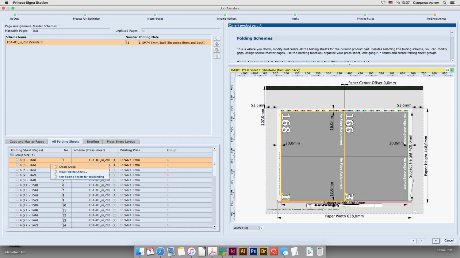

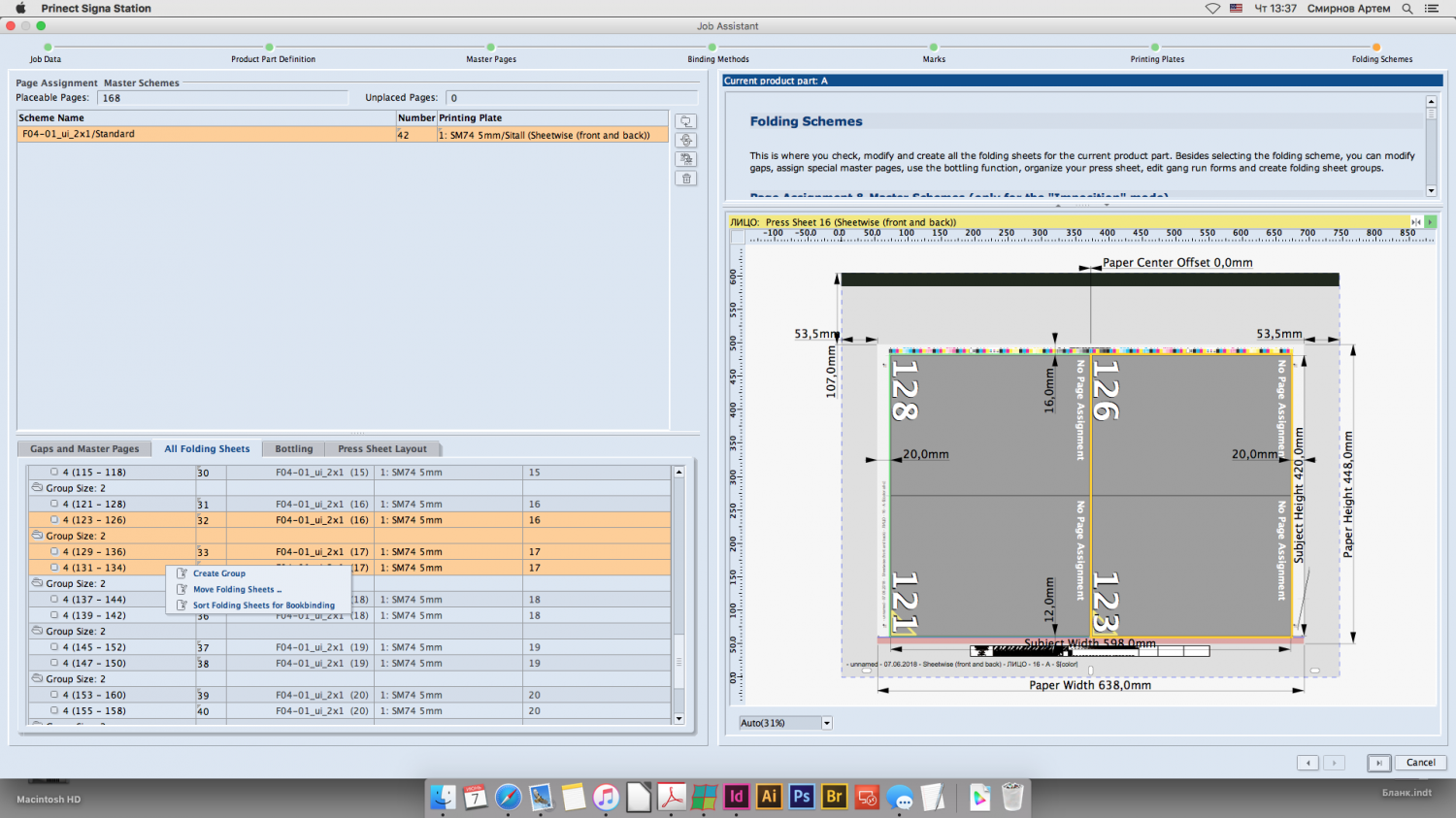

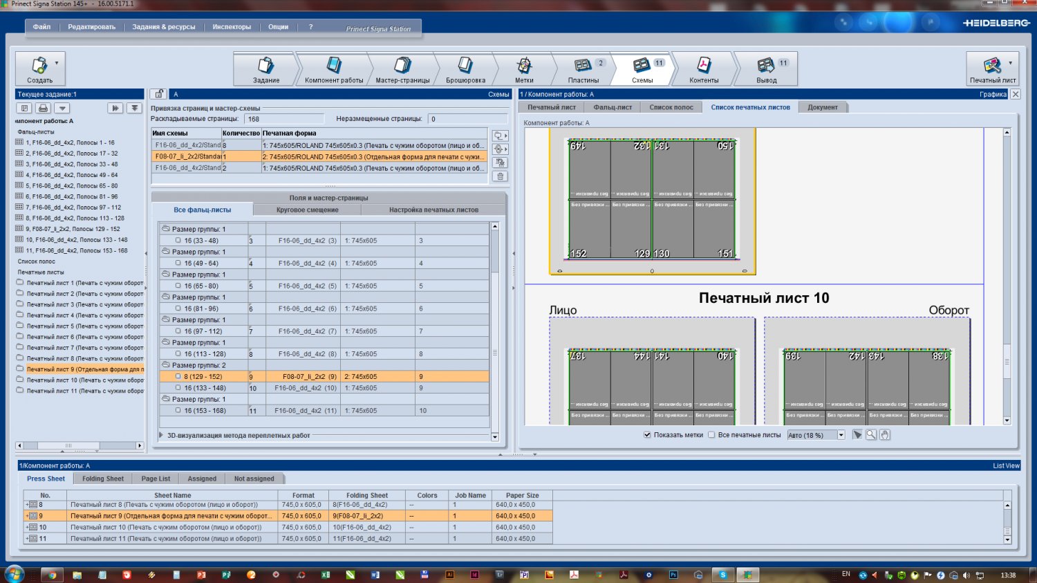

@prgleb, можете пошагово объяснить как это делается?
спасибо
    264.5 КБ · Просм.: 886
Реакции: cirillius и bakha
@disk1968, @kuplumosk, @prgleb
Спасибо вам огромное
у меня получилось
пока принцип не понял - потыкал пару часов )))
вы мне сэкономили не мало часов моей жизни
