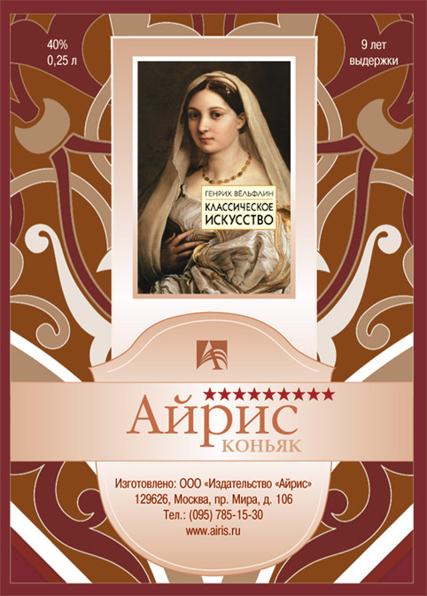

Оцените, пожалуйста, наклейки на коньяк 200 мл
(это сувениры для выставки).
Спасибо)

А что за наклейка на изображении? Впечатление, что компьютерная менюшка. Задумана классическая галерея, ассоциативно поднимающая авторитет напитка? Тогда сделай простую подпись, раз о классике речь. И белые углы повторяющиеся не годятся. Вообще, если классика - то фон нужен не узбекско-армянский, ИМХО...
Ответ: Наклейки на коньяк
9 звёзд? Так бывает? Я не спец.
А что за картина?
Узор фоновый слишком простой и чрезмерно симметричный. Больше деталей, меньше отзеркаливаний.
Почему на картине эта белая плашка, непонятно. Сделал бы меленько подпись под картиной и все были бы довольны, заодно заполнил бы некрасивую пустоту под и по обе стороны от картинки (имеется в виду белый цвет, который выполняет роль совершенно излишнего и, как я понимаю, случайного акцента - моё внимание сразу на нём зависло, а не на надписи или тем более иллюстрации).

детский лепет
Надо бы еще поискать...
Как я и думала - обложка книги. :)
Цветовое решение, орнамент - всё очень грустно...
Щит (под названием продукта) и бежевые усики над ним... Хм... немного смахивает на клопа... Или клеща?? :)
В одной юмореске слышал такое выражение: «..не люблю коньяк, он клопами воняет...»
А этикетка не состоялась.
