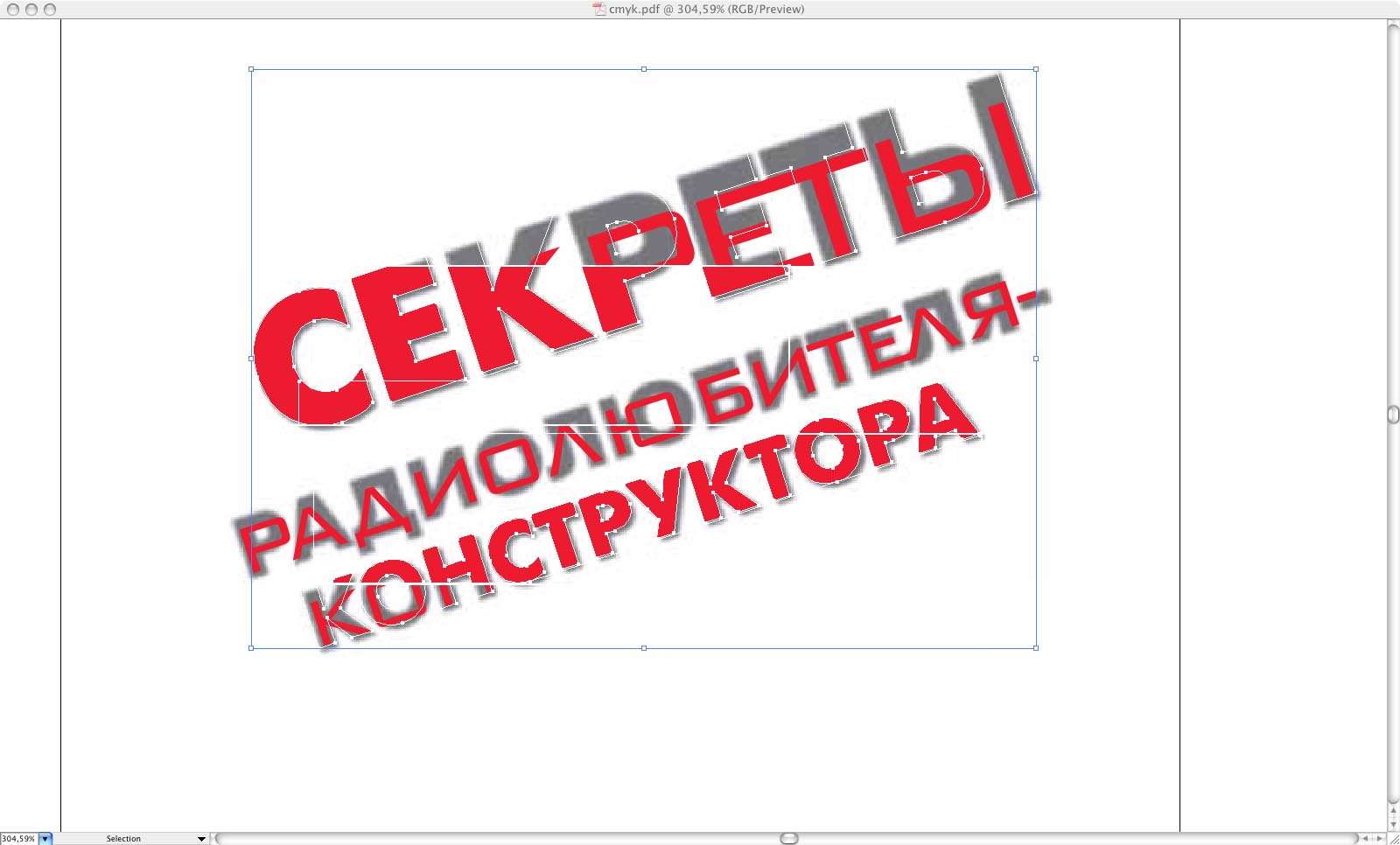

Когда делаю под словами тени и если при этом слова пересекаются,
то в получившемся pdf (цветоделенный) на границе эффектов (тени)появляются тонкие линии (но при большом увеличении~1000%, они изчезают).

Прочитал... да это глюк не индизайна, сегодня пленки должен получить посмотрим :o
Но то что я потом описываю это глюк, или скорее всего, я что-то не понимаю, при печати на принтер он остается, при открытии в фотошопе он тоже остается.
Приложил файл, там на слове СЕКРЕТЫ видно некоторое смещение, делал ps через геркулес.

Да, полосы видно в твоем пдф... Щас попробовал сверстать тоже самое - никаких проблем!!!
Кстати, открыл твой пдф в иллюстраторе (првда он ругнулся на отсутсвие твоего шрифта) - похоже у тебя сначала просто текст, потом сверху этот же текст в кривых.... Зачем? Может по-этому глюки? Во вложении - скриншот как твой пдф выглядит в иле.

Шрифт... да ..хотя вроде футурис, ну ладно это даже к лучшему :rolleyes:
Видно что площадь эффектов от слова "радиолюбителя-", которое вышего всего, перекрывает остальные два слова, там где перекрывает там индизайн переводит сам их в кривые (я не переводил), наверное сложно ему со шрифтами, где не перекрывает там виден другой, замененый шрифт.
Получается что в таких случаях надо слова переводить в кривые.
Кстати пленки получил, все ок, но это из-за того что я поменял местами эти слова, "секрет" теперь выше всех, а на маленьких буквах не так заметно.

Это название книги - получается обложка,
мне подсказали еще одно простое решение, у меня в индизайне эти три слова как отдельные блоки, а если сделать их одним текстовым блоком, то эффект будет общим, и все будет ок. (но для меня это не очень удобно)
