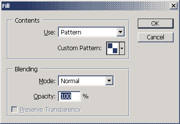

1. В новом файле нарисовать два кубика или квадратика угол к углу на расстоянии в 1 пиксель, как тебе надо. Не забудь справа и снизу тоже оставить по одному пикселю (смотри аттач 2)
2. Edit/Define Pattern...
3. Создать новый файл
4. Edit/Fill
5. В поле "Custom Pattern" выбрать свою заготовку (смотри аттач 1)
Насчет цифирек можно придумать с скриптами. Но тут я пас.
