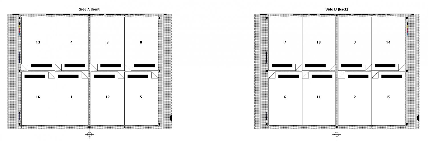

Формат печатного листа 640х450мм
брошюра форматом 130х210мм в сложенном виде, на скрепку
Как расположить полосы, подскажите

Какой клапан у печатного листа, какие расставляются метки, сколько на подрезку по каждой стороне брошюры. "брошюра форматом 130х210мм в сложенном виде" - а в разложенном? 260х210мм или 130х420мм? Тут вопросов куча еще до спуска.
Количество полос? Свой или чужой оборот? Обложка и блок на одинаковой или разной бумаге? Ориентация полос?

Продолжу: Фальцовка в 2 или в 3 сгиба? Шлейф нужен? Если в 3 сгиба, то шлейф открытый-закрытый или без разницы? ВШРА или ПШРА?
А в общем и целом как-то так...
Какая интересная схема фальцовки. Это для какого оборудования?

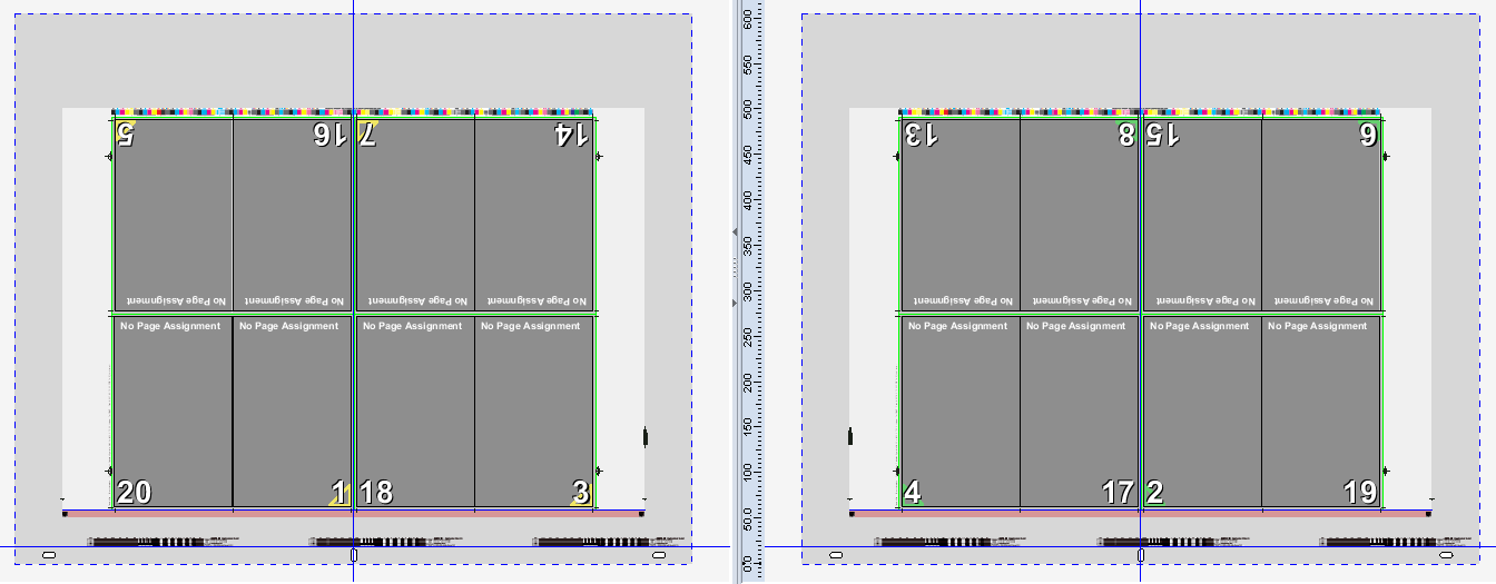

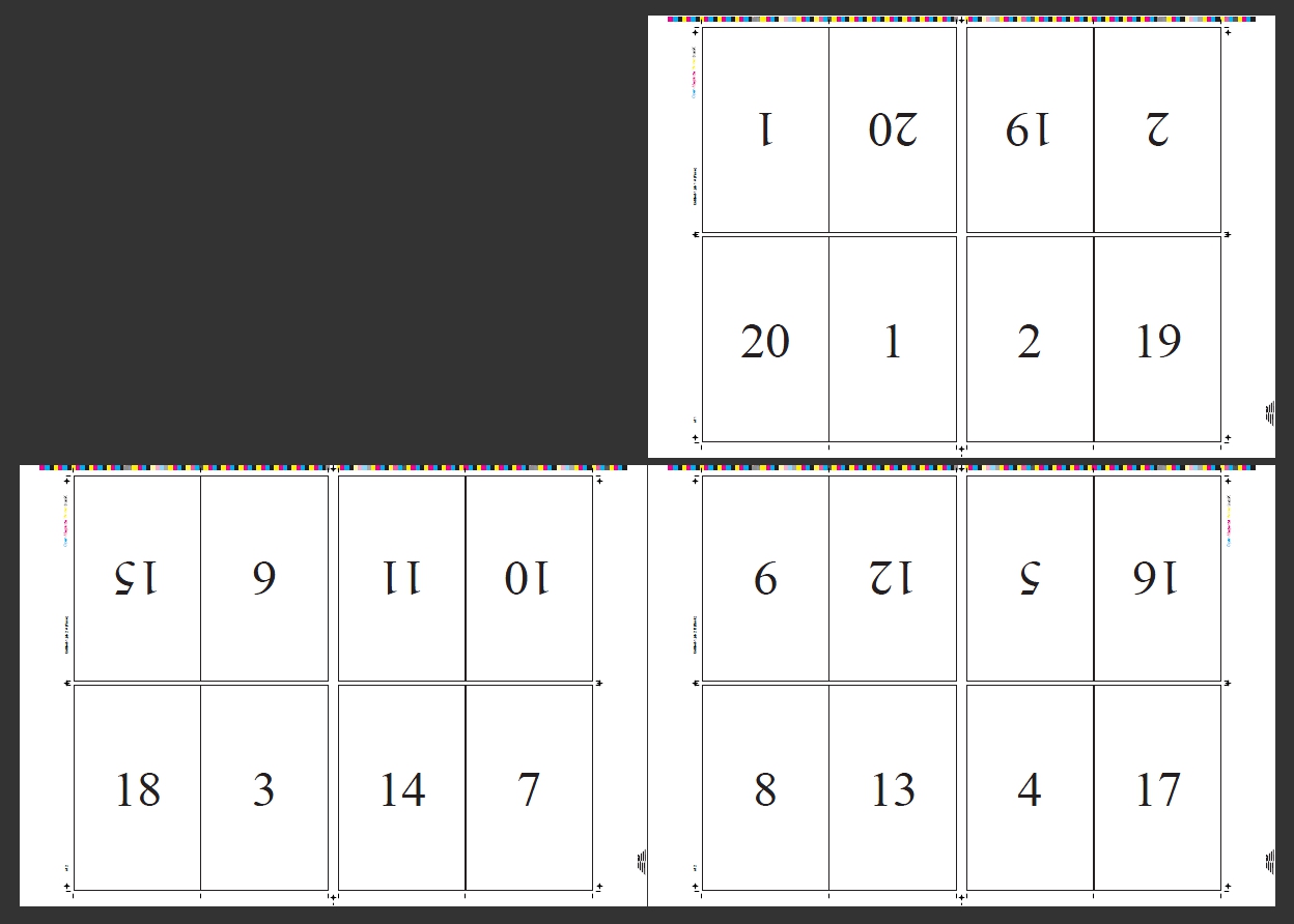

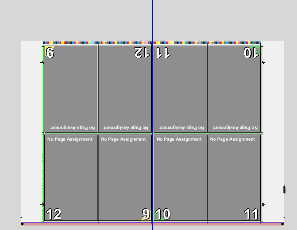

2ой лист с\с
    58.1 КБ · Просм.: 802
    21 КБ · Просм.: 788

Один со своим оборотом, второй с чужим... лучше так - обложка первые 2 и последние 2 полосы
