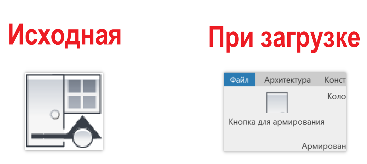

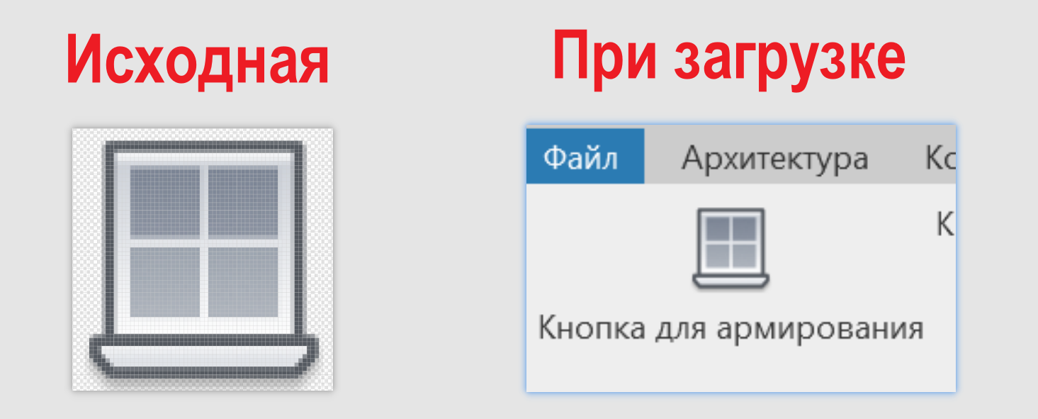

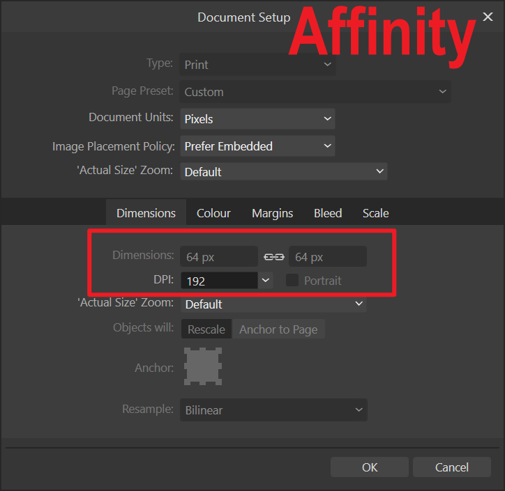

У меня стоит задача выполнить иконку для одной программы, требования следующие:
- Разрешение 64х64 пикселя, DPI - 192.
Проблема заключается в следующем - мне кажется, что при экспорте из Illustrator передаются неправильные значения DPI, так как при загрузке в программу иконка подгружается в некорректном размере и обрезается.
Провел следующий тест:
- Выполнил похожую иконку в Affinity Designer, после чего загрузил в программу и иконка подошла идеально.

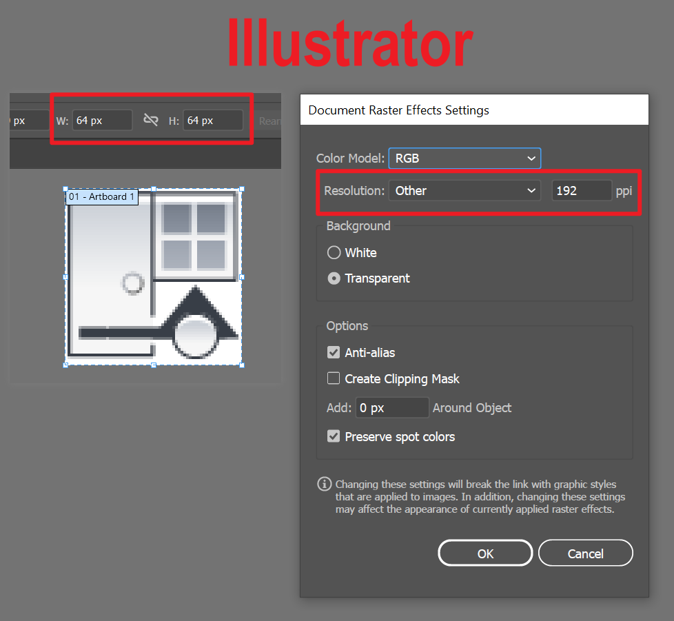

Настройки в разных программах выкладываю ниже:

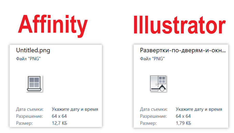

По итогу получаются PNG с одинаковым количеством пикселей, а вот посмотреть DPI в расширенных свойствах не получается, но я предполагаю, что он получается разный.
Подскажите пожалуйста, у вас есть идеи в чем может быть проблема? Правильно ли я вообще понимаю концепцию DPI? Или может дело в том, что в иллюстраторе - PPI. При экспорте из того же фотошопа - все экспортируется нормально, но картинка становится мыльноватая, поэтому хотелось бы использовать иллюстратор.
Как думаете, как я могу правильно экспортировать картинку из иллюстратора, чтобы получить нужный мне результат?

Для меня тут наверное самое странное, что при экспорте из affinity конечная программа правильно подхватывает размер png изображения и не обрезает его, хотя визуально у них у обоих одинаковые свойства - 64х64 пикселя, только почему-то вес на порядок отличается, но кроме этого разницы не вижу((
в любом случае, спасибо за подсказки! буду дальше пытаться найти отличие, не хочется в affinity переходить))
16 бит не нравится
А нужна другая иконка, которая из-под иллюстратора. И в архиве её имя Развертки-по-дверям-и-окнам.png
И там, шохарактерно, никаких 16 бит нет. Но и разрешение не то, которое в ТЗ

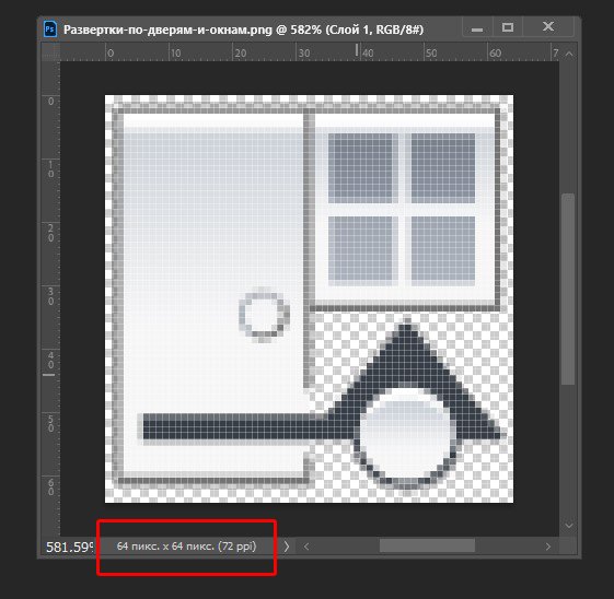

Верно, нет этого чанка вовсе
Код:
File: Развертки-по-дверям-и-окнам.png (1942 bytes)
  chunk IHDR at offset 0x0000c, length 13
    64 x 64 image, 32-bit RGB+alpha, non-interlaced
  chunk tEXt at offset 0x00025, length 25, keyword: Software
  chunk IDAT at offset 0x0004a, length 1848
    zlib: deflated, 32K window, maximum compression
  chunk IEND at offset 0x0078e, length 0
No errors detected in Развертки-по-дверям-и-окнам.png (4 chunks, 88.1% compression).
Значит надо добавить. ;)

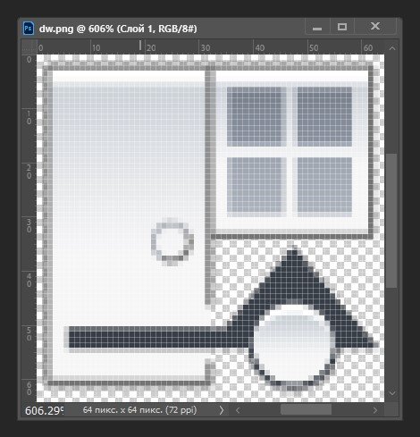

Попробуйте этот.
Код:
File: dw.png (2296 bytes)
  chunk cHRM at offset 0x00025, length 32
    White x = 0.3127 y = 0.329,  Red x = 0.64 y = 0.33
    Green x = 0.3 y = 0.6,  Blue x = 0.15 y = 0.06
  chunk bKGD at offset 0x00051, length 6
    red = 0x00ff, green = 0x00ff, blue = 0x00ff
  chunk pHYs at offset 0x00063, length 9: 192x192 pixels/unit (1:1)
  chunk IDAT at offset 0x00078, length 2006
  chunk tEXt at offset 0x0085a, length 37, keyword: date:create
  chunk tEXt at offset 0x0088b, length 37, keyword: date:modify
  chunk tEXt at offset 0x008bc, length 40, keyword: date:timestamp
  chunk IEND at offset 0x008f0, length 0
No errors detected in dw.png (9 chunks, 86.0% compression).

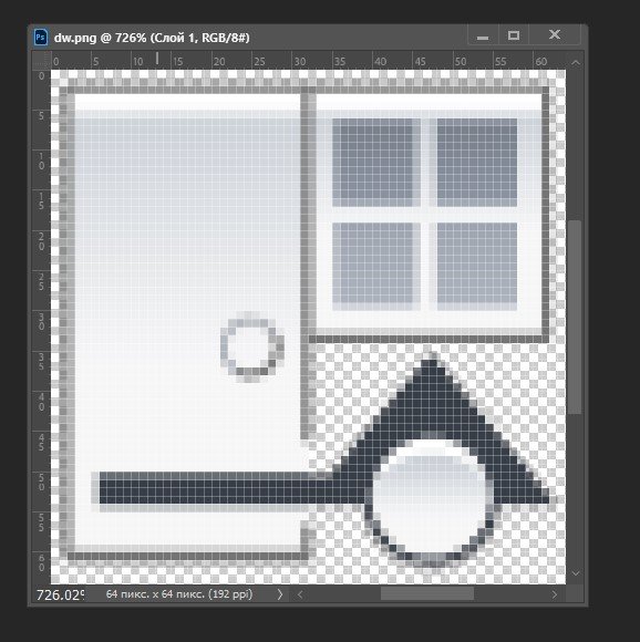

Попробовал.
Реакции: ~RA~
Мне кажется, на форуме уже была тема, где выяснили, что отсутствие обязательного наличия строки о разрешении (вот, правда, не помню, о каком формате была тогда речь) мешает дальнейшему применению такого формата.
Вспомнил!
  • dw2.zip
    dw2.zip
    2.4 КБ · Просм.: 18
Реакции: wolfynys
Реакции: Jeine
Все круто!
Все подошло идеально)
