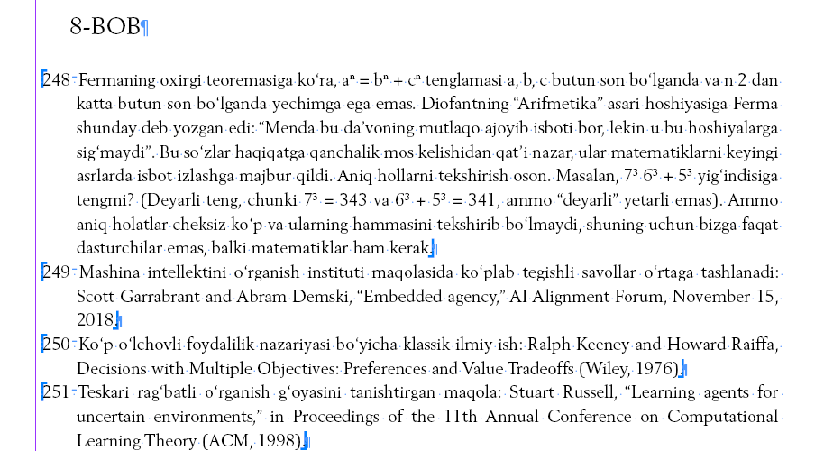

Есть книга с 10 основными и 4 дополнительными главами. Есть всего около 400 сносок, но они не обычные, а концевые. То есть текст сносок не на каждой странице, а в конце книги.
Проблема в нумерации сносок: сейчас все сноски идут от 1 до 400, но нам нужно сделать так, чтобы с началом каждой главы нумерация обновлялась и начиналось с 1.

У вас в конце книги будет список, в котором номера повторяются?
Самое простое решение мне видится так. Каждую главу начинать в отдельном материале (Story). И тогда в опциях концевых сносок просто поставьте галочку в пункте Mode: Restart Every Story. У вас ведь всего 10 глав? Ну, не так страшно.
Получается, каждую главу нужно сохранять по отдельности и объединить в один бук? Тогда возникает другой вопрос. Как сохранять каждую главу по отдельности без потери сносок? Временно преобразовать концевые сноски в обычные?
В 1-й главе 7 страниц и 10 сносок, при сохранении только первых 7 страниц удаляются тексты сносок, поскольку они в конце документа, а не в конце первой главы.
Решение нашлось очень простое: разделить главы путем разделения фреймов. Каждая глава начинается с нового фрейма.
