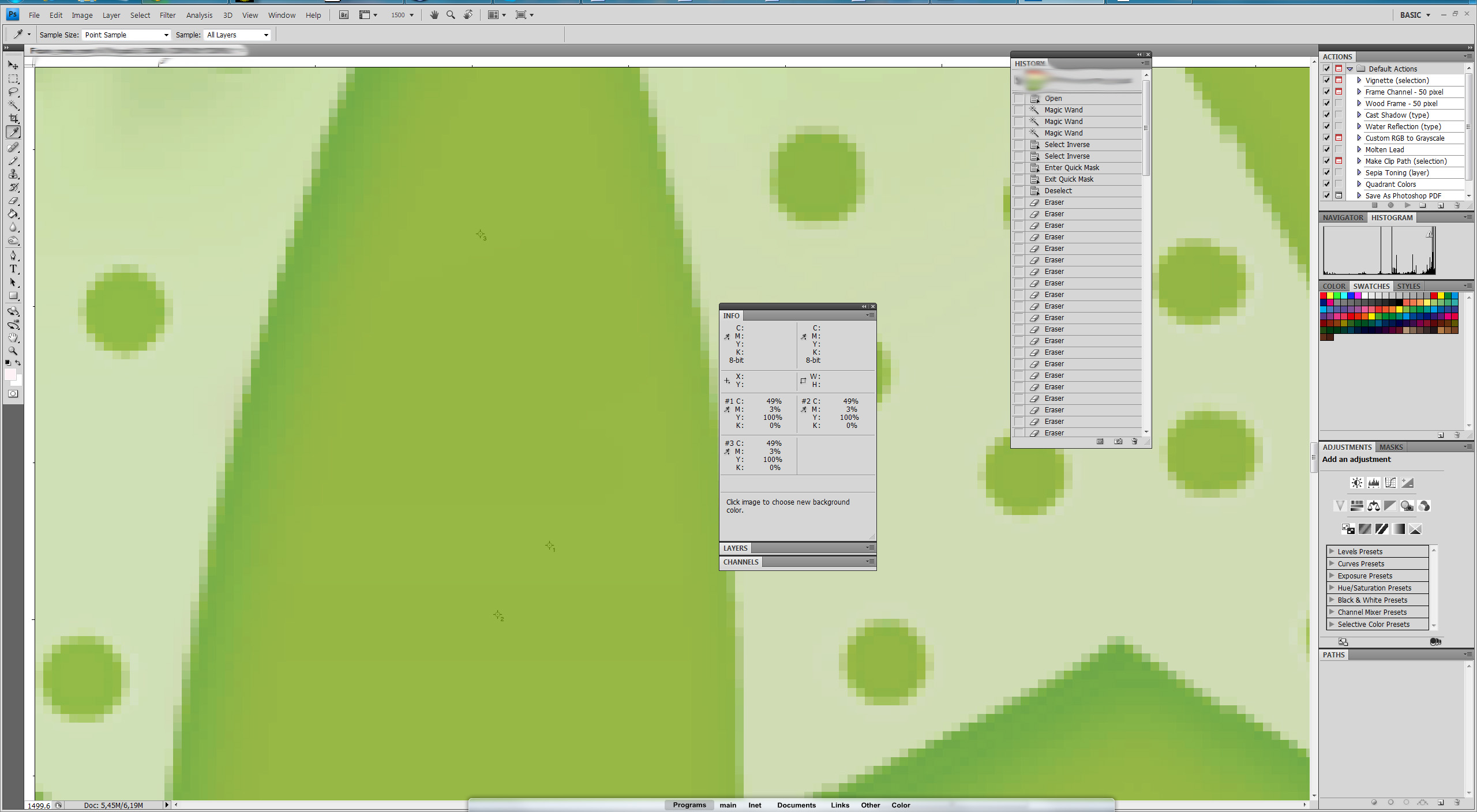

Столкнулся с проблемой:
В палитре Info процент растра указывается с шагом 1%
Может кто знает - можно ли настроить с десятыми? (в иллюстраторе отображается с десятыми долями)
А то возникают случаи как на скрине - по цифиркам в инфо всё "один в один" - а по факту так как реальный процент меньше 3 - видна разница.
    494 КБ · Просм.: 921
В 8-bit растровом файле может быть всего 256 градаций. 100/256=0.390625. Другими словами, теоретический предел — 0.4%. Как бы вы хотели чтобы это отображалось в палитре?
Ваше желание сродни желанию иметь одометр в автомобиле с точностью до миллиметров. :)
Именно так и хотел - 1,4% или 1,7%.
У меня на рипе обрезается всё, что меньше 1,75%. Предварительно смотря на изображение в фотошопе - вижу 2%. (речь не про приведенный выше скриншот). А на рипе "внезапно" появляются дыры. Приходится всё заливать.
